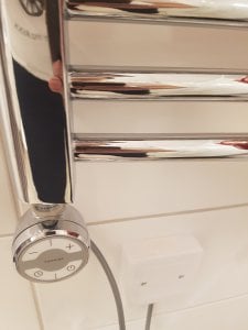

    Den nedre högra knappen är allmänna symbolen för på/av

    Jo, har provat den, lovar, inget händer.

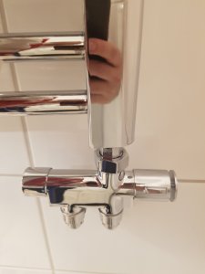

    Den verkar även vara kopplad med både el och vatten. Svårt att se men jag antar att den är kopplad med rör som går in i väggen på höger sida. Ratten på utsidan styr vattnet in i torken, vrider du den medurs så stänger du kranen och inget varmvatten kommer in. Att den är kopplad med både el och vatten är för att på sommaren brukar inte värmen vara påslagen så då är vattnet kallt, då kan man köra på el istället om man ändå vill torka handdukarna.

    Ja, det går rör in. Ok, då stryper jag den då så får vi se om det händer nåt.

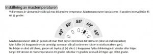

    Detta borde vara manualen till elvärmaren: https://img.bygghemma.se/pfiles/Manual__4eeaf1fc-e8d4-406a-b387-534cf95183e9.pdf
    Om elen är avslagen och torken går på varmvatten så är det troligen så att den är kopplad på samma slinga som övriga element i bostaden (antar då att du har vattenburna element) och borde inte kosta något extra men den kan ju vara kopplad på något annat sätt.

    Fortfarande lika varmt, det är verkligen jättevarmt, jag skulle gissa på maxtemperatur, man kan inte hålla handen mot. Nu provar jag sätta på dosan och ha på minsta temperaturen genom att använda "-" (minus).
    Nä, hjälpte inte. Nu har jag provat allt känns det som som finns runt handdukstorken.
    Hmm, stickkontakt, nja, den är väl fast.... Fy f-n vad komplicerat bara för att sänka värmen. Vad gör kranen, fattar nada.

    Är det inte så enkelt att den är fylld med varmvatten och därför är varm oavsett hur du trycker? Dvs att elfunktionen inte är använd, och att torken därför inte drar extra energi/pengar. Det går väl knappast att stänga av flödet av vatten i en sån?

    Är den avstängd på elen så går den bara på radiator slingan och kostar inget extra.

    Jag öppnade den max och stängde av elen/dosan. Värmen gick ner och den blev sval/ljummen.
    Bra.
    Behöver inte stänga av den om man inte kan/ska, ville bara sänka värmen då det var alldeles för varmt.
    Det är som nåt flöde börjar när man öppnar, det låter som sagt som luft/vatten rinner och då går värmen ner. Men man vill dels inte höra det ljudet och dels kanske det drar vatten? Jag stängde lite så får vi se.
