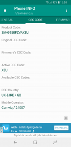

    Hej, satt och kollade runt i inställningarna och märkte att något var lite konstigt med namnet på min firmware.
    Ska inte telefonerna vi köper i Sverige ha NEE som CSC? Jag har nämligen FRI. Telefonen är köpt på Elgiganten.
    Vad kan detta innebära för skillnader gentemot en Nordisk S8? Bör inte affären informera om att mjukvaran inte är specifik för Norden?
    Se bifogad bild för info.
    Tack på förhand!

    vilken firmware du har beror på dessa telefoner på vilket simkort du har i mobilen. flera som har haft detta problem. hade du ett kort i från tre fick du engelsk firmware när du aktiverade telefonen. stoppar du sen in ett teliasim kommer telefonen att vilja boota om och återställa sig till nordisk firmware. OBS när telefonen gör det raderas ALLT på telefonen. det finns en tråd om just detta på forumet.
    edit: länk till tråden
    https://swedroid.se/forum/threads/svensk-telefon.144124/
