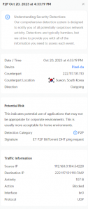

    Min son har en Pixel 6a. Var femte minut får jag en varning i min brandvägg att den gör en "ET P2P BitTorrent DHT ping request" till ett random IP någonstans i världen (olika varje gång). Det håller inte på alltid utan i perioder. Jag skulle vilja identifiera vilken app det är som gör det för att kunna avgöra om det är rimligt att den gör det eller ej.
    Han har ingen torrent-app vilket hade varit prime suspect annars.
    Finns det något sätt att se en trafiklogg i telefonen där jag kan söka efter ip-numren som brandväggen säger att ping requestsen är på väg till (innan de stoppas) och på så sätt se vilken app det är som ligger bakom. Jag kan ju avinstallera en app i taget och se om trafiken upphör men det blir ju väldigt tidsödande när det är 5min mellan varje request.

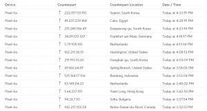

    Jag har en Ubiquiti Dream Machine Pro. Har bara haft den i två veckor och har aktiverat alla skyddsfunktioner jag hittat än så länge. Det jag får är under System Log > Security Detections en lista med requests från hans Pixel 6a som kommer var femte minut. Se lista och detaljer i bifogade bilder.
    Så jag kan se vad det är för trafik, från vilken enhet och till vilket IP men jag kan inte se vilken app i telefonen det är som ligger bakom det.

    Är du säker att han inte har en torrent-app han gömt?
    Tog bara ett par IPs och kollade på. Ser ut som vanliga nät och torrents.
    Edit: fortsatte kolla IPs. En är en seedbox för att ladda ner torrents.
