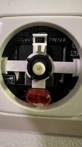

    ah ok. Min kökslampa har nämlingen inbyggt dimmer. Säkert därför detta inte är kompatibelt. Däremot även om jag väljer ha MAXstyrka på dimmern så blinkar denna lampa

    Du menar att strömställaren på väggen aähar inbyggd dimmer eller? På vissa modeller så finns det rattar under locket därmman ska ställa in vad de ska gå till som minst och max. Dessa ska vara inställda på max, sen får du aldrig använda den att dimma ner med igen utan bara smarta knappar eller dimmers.

    Ja precis. Knappen i väggen har en inbyggd dimmer. Bifogar en bild på den, har denna den funktion som du skrev om, om att man kan ställa Max / Min?

    Dimmers kan påverka även i maxläge, vilken denna uppenbart gör.
    Du får antingen skaffa en vanlig LED-lampa som är anpassad till extern dimmer och hoppas det fungerar (inte alltid fallet pga ingen enhetlig standard). Är dimmern så kallad bakkantsdimmer är chansen större att det fungerar bra.
    Eller byta ut dimmern mot en strömbrytare så att Trådfri-lampan får ren ström som den vill ha för att fungera som tänkt.

    Nej, den verkar tyvärr bara ha min-läge så det blir som @MultiMan@MultiMan säger.

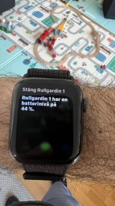

    Jag har tre olika lampor samt två olika fyrtur rullgardiner som jag har kopplat in via dirigera hubben till Apple HomeKit. Det konstiga är att Siri funkar bra via HomeKit och telefonen. Men när jag använder Siri via min Apple Watch S6 så funkar inga mina röstkommando.
    någon som vet varför dessa inte fungerar? Jag har endast problem med IKEAS prylar och Siri via Apple Watch. Andra kommandon som inte tillhör IKEA prylar funkar som vanligt

    Jag har testat nu och för mig fungerar det bra faktiskt. Jag kan tända och släcka med Apple Watch utan problem.
    Har du all hårdvara på senaste version (iPhone, klocka, aTV, etc)?
    I så fall skulle jag pröva starta om allt. Starta om klockan genom att hålla inne båda knapparna så den tömmer cache.
    Jag hade ju själv problem med att inte allt fungerade i Homekit första dagarna, vet inte exakt vad som löste det tyvärr, men såg till att allt var uppdaterat och omstartat, sen fungerade det.

    ja. Allt är uppdaterat till senaste mjukvaran. Jag var tvungen och ta bort allting från dirigera och starta om från början. Då funkar det på nytt. Hoppas det håller sig ha ha
