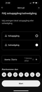

    Nu är Dirigera installerad inkl alla enheter (16 st)
    inga som helst problem att lägga till lampor, fjärrkontroller och en rörelsesensor. Allt flöt på bra och enkla steg i appen. Appen har en mycket enklare layout och rumsindelningen fungerar riktigt bra MEN ….
    Rörelsesensoren fungerar inte som den ska, den tänder lampan men släcker den inte efter dom valda 3 min.
    Edit
    Nu fungerar rörelsesensorn, tog bort kopplingen till lampan o la tillbaka den och då verkar den fungera som den ska.
    Solnedgång/ uppgång fattar jag inte hur dom tänkt alls, inte lika enkelt som på tidigare gateway. Man kan välja under starta välja solnedgång men under stäng av finns bara timmar, alltså timmar tills den stängs av :eek:
    Edit
    När jag tittar lite mer på det tror jag inte att allt fungerar i appen, gissar att man ska kunna trycka vidare och välja starta/stäng av och välja hur många minuter före/ efter men dom sakerna verkar inte fungera i appen. Hoppas på en snabb rättning …
    Kanske har jag missförstått något ( vilket jag hoppas) annars är hela den inställningen värdelös och inte i närheten så bra som tidigare.
    Nu har jag istället ställt in rutiner i Google home med tändning/ släckning vid solnedgång/soluppgång men så kan dom ju inte mena att man ska behöva göra. Just nu ångrar jag ihjäl mig att jag bytte men min gamla trådfri började ju strula samma dag jag fick hem Dirigera, dock fungerade allt fortfarande

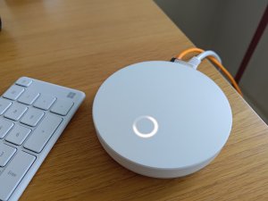

    Håller på att installera den nu. Fick ansluta ethernet för att den skulle hittas av telefonen - är WiFi-stödet inte aktiverat ännu?

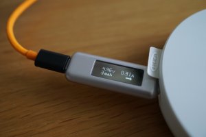

    Verkar ligga och snitta 5V 0,3A, så 1,5W. Rätt bra.

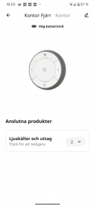

    Nästa var att lägga till den runda knappen och jag följde instruktionerna. Efter de fyra trycken på lilla knappen inuti så tog det kanske appen 10 s att hitta enheten, där den sedan frågade om det var rätt, svar ja.

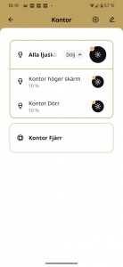

    Skapade ett testrum "Kontor" och valde därefter färg enligt den klassiska journalgrodan "Avföringen har samma färg som dörrarna på avdelning 19".
    Fortsatte med att lägga till lamporna men där behövs inte knappen längre utan man måste köra tänd-släck-tänd sekvens 5-6 gånger tills lampan börja blinka, först därefter går man vidare, varefter lampan hittas efter en stund och läggs till.
    Vad som är lite lurigt här är att trots att jag precis innan lagt till knappen, så missade jag tydligen att binda den till lamporna, varför inget hände. Väl inne på rätt sida för lampan verkar man kunna ansluta både knapp och rörelsesensor samtidigt, mycket bra! Man kan även direkt se lamptyp, firmware mm för varje lampa.
    I vilket fall band jag knappen till både de nya lamporna.

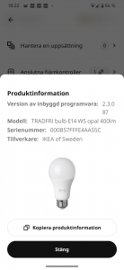

    Detta har jag redan tidigare uttryckt oro för, att IKEA kör ut uppdateringar på enskilda enheter som gör de oanvändbara med gamla hubben eller som i ditt fall, inte går att para separat igen, lampa/knapp direkt.
    Hoppas din upplevelse bara är en tillfällig glitch.

    En sån där mätare vill jag ha. Vilken ska man ha? (USB-C)
  16. Rocco420
    Rocco420 Adult Droid Medlem
    17 nov 2013
    726
    514
    Samsung Galaxy S10
    Samsung Galaxy S10
    Jag skulle rekommendera usb-c då vi går emot endast det, i värsta fall om man ska mäta äldre saker som kanske har andra får man väl helt enkelt anvånda lite adaptrar emellan.
    Hr för mig jag sett en som har många anslutningar men den var rätt dyr.

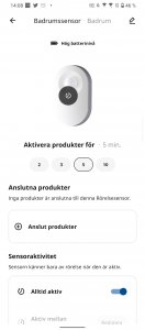

    En av fördelarna när kommunikationen går via hubben mellan alla enheter är att man kan justera timern för rörelsesensorn i appen och inte enbart via reglaget på sensorn. Tråkigt att man inte är fri att ställa timern till ett valfritt värde dock.
