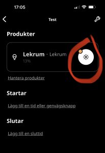

    Ska försöka förklara hur jag gjort för att få soluppgång/solnedgång att fungera i ord. Kanske ännu svårare än att lyckas få till det i appen :D
    Skapa en ny scen
    Ge den ett namn och lägg till enheter och klicka på slutför
    I nästa steg väljer du om enheten ska slå på eller av genom att klicka på markerad ikon
    Därefter kan du klicka på Startar och välja tid eller solnedgång/soluppgång, om den ska ske omedelbart eller med tidsfördröjning och vilka dagar
    När du sparat den scenen gör du en likadan fast tvärtom :D
    Hoppas detta hjälper dig på vägen
    Det man måste tänka på är att en scen startar oavsett om den stänger av eller sätter på något

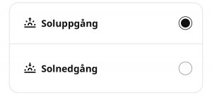

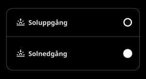

    Ytterligare ett tips, kanske bara för IOS användare. Använder man mörkt tema så blir aktivera/avaktivera soluppgång/solnedgång bakvänt då den indikerar med en svart punkt vilken som man har valt. Jag gjorde tvärtom i mina scener o trodde det var ett fel i appen tills jag nu testade med ljust tema o allt blev rätt :)
    Nedan är samma vald, soluppgång men med mörkt tema ser det ut som att man valt solnedgång (i mina ögon allafall)
