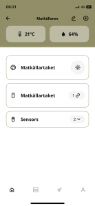

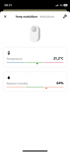

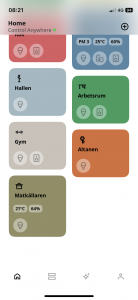

    Jag har haft Aqarasensorn i ca 4 veckor nu. Direkt när jag kopplat in den tog det några minuter innan den slutade visa värde. Vet inte om det var för att jag hade satt den i matkällaren, långt bort från allt. Flyttade lite på den, värdet kom tillbaka. Sen har den fungerat klockrent sedan dess.
    Jag köpte en Sonoff på chansning just för att den också har display för en väldigt liten summa extra. Klart värt det enligt mig. Fungerar än så länge klockrent. Men bara haft den i två dagar ännu, så ta min "recension" med en nypa salt. Så här ser det ut i IKEA-appen. På en bild visar den en bild av deras rörelsesensor, gissar denna bugg är för att appen inte vet vad det är för pryl, men den rapporterar det rätt annars.
