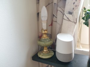

    Storleken är väl ungefär i linje med de klassiska kronljusen. Möjligen är basen något bredare, men höjd bör vara nära identiskt med "standardlampan".
    IKEA har inte ens E14 listat på hemsidan, du behöver höra med butiken direkt. Tidigare fanns de mycket sällan ute i butikerna, men nu börjar det bli vanligare tack och lov. De passar i alla fall även i mindre lampor för min del som bilden visar, och lampskärmen man fäster på själva glödlampan passar också utmärkt (avsedd för E14). Bör inte vara några kompatibilitetsproblem med äldre lampor.
