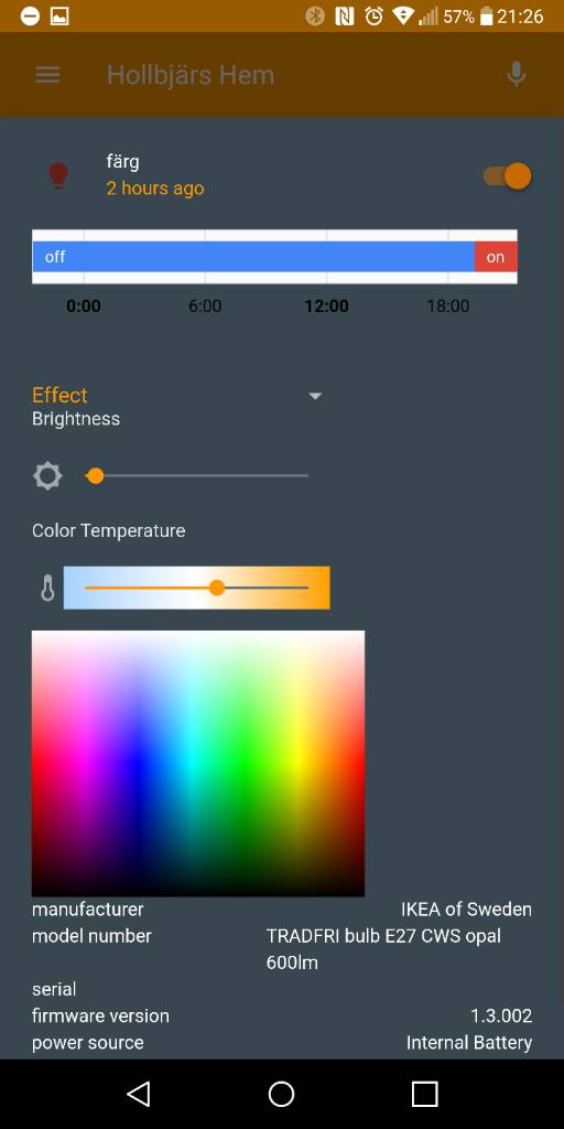

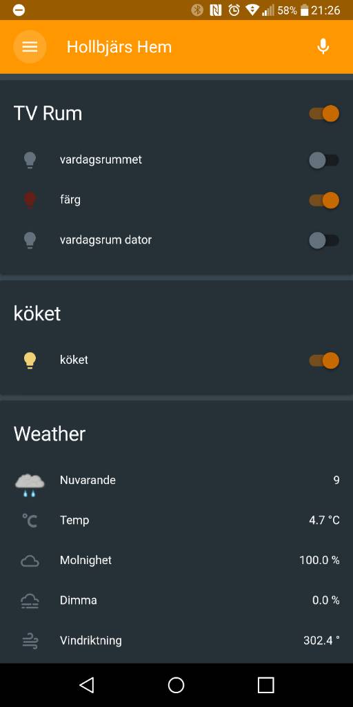

    Min funkar perfekt. Observera att du måste ta bort security key från configuration.yaml filen då den inte får lagras där längre. Och även fungerar color picker i Ha![​IMG][​IMG]
