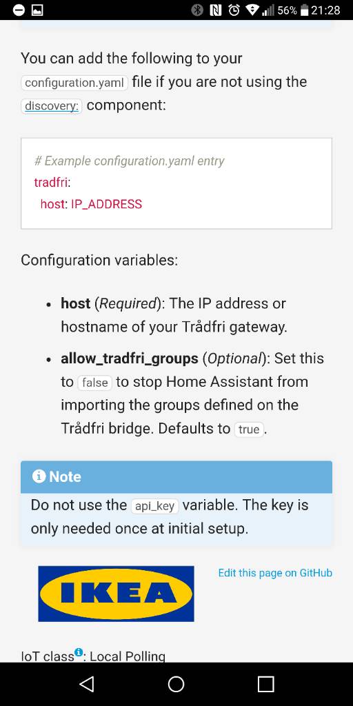

    Kör du förresten hassio eller all in One? Kör du all in One så måste du uppdatera pyton (skulle isf rekommendera att gå över till hassio i stället).
    [​IMG][​IMG]

    Japp, så länge du inte skrivit precis sådär :-) du har skrivit din ip adress hoppas jag.

    Yes, men med min IP.
    Problemet är att den fortfarande vill att jag skall konfigurera och mata in min säkerhetskod.

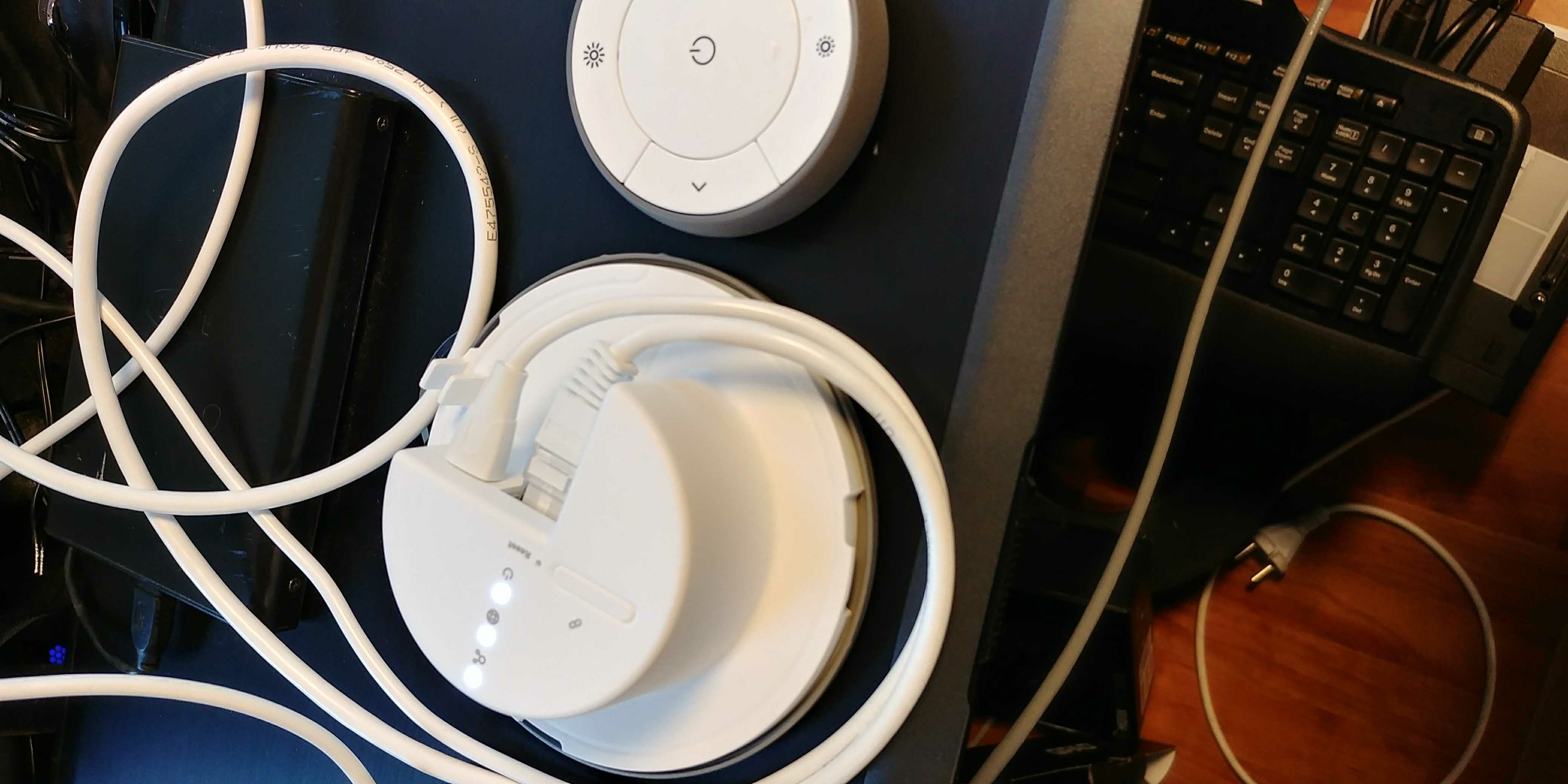

    Någon som kör med Trådfri Färgade lampor kopplade till Hue Bridge?
    Iaf en av lamporna brukar tappa färgen och bli vit antingen när man startar den via Google Home. eller bara helt random. Händer åtminstone en gång per dag.
    Någon som har har samma problem?
    Tänker om jag ska bege mig till Ikea och reklamera dom eller inte.

    Det verkar vara en bugg i de första mjukvarorna, efter uppdatering 1.2.42 har det löst sig.
