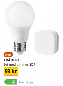

    IKEA har ett litet TRÅDFRI paket med en lampa och en dimmer för 99 kr. (Detta måste väl vara årets prisbomb?) Jag undrar om dessa kan användas i ett utrymme utan något annat tillägg, typ gateway, wifi etc.? Kan man då också använda andra IKEA TRÅDFRI lampor med denna dimmaren? Jag har ingen IKEA komponenter från tidigare.

    Ja, det är den som kopplar upp din lampa mot TRÅDFRI Gateway:n

    Verkligen! Om jag kollar rätt kostar de tillsammans 148:- separat. Lite roligt är att ett set med uttag och knapp kostar 1:- mer än vad de hade gjort separat.

    Men jag har ingen, och skall inte ha någon gateway!

    Då kan du inte använda IKEAs trådfria lampor, då det krävs en Gateway

    Om jag förstår det rätt kan du kan koppla fler lampor till samma knapp, ja. Även om lampa och knapp är köpt i set. Se sida 20:
    https://www.ikea.com/se/sv/manuals/tradfri-tradlos-dimmer__AA-2171511-1_pub.pdf
    "LÄGGA TILL ENHETER TILL DIN TRÅDLÖSA PÅ/AV-STRÖMBRYTARE När den trådlösa PÅ/AV-strömbrytaren säljs tillsammans med en IKEA Home smart-produkt (i samma förpackning) är dessa redan parkopplade. För att lägga till fler produkter, upprepa bara stegen nedan:"

    Just det setet verkar gå att köra utan Gateway: "Det här setet är redan förkopplat, så allt du behöver göra är att skruva i ljuskällan i lampsockeln och sedan börja använda din smarta belysning."

    Alla Ikea trådfri-produkter fungerar utan gateway. Gateway är endast till för att koppla samman lampor och knappar med Wifi (och därmed telefon / assistant). Köper ni lampa / knapp separat eller i set spelar ingen roll. Enda skillnaden är att de är sammankopplade på förhand om de köps i set.

    Min fråga är egentligen, kan jag använda 99 kronors paketet i ett utrymme som inte har gateway eller något annat än el? Ingen TRÅDLÖS PÅ/AV STRÖMBRYTARE eller någon annan IKEA komponent. Glöm andra lampor.

    Ja.

    Ah! Jag räknade dock med att geobjork ville kunna styra via Google Home eller någon app
    Ja, det går. Dock så går de inte o styra via någon app eller Google Home. För det, krävs Gateway
