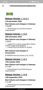

    Ny update av Trådfri gateway. Prestandaförbättringar och buggfixar. Får se om man noterar någon skillnad.
    RexGalore, jimel och olaf gillar detta.
