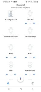

    Hej
    Har fått problem med att det ligger inaktiva dubletter i google home från ikea smart.
    De finns inte i ikea home.
    Detgår inte att radera dem i google. Jag har provat att lägga dem i ett rum och radera rummet men då lägger de sig som på bilden igen. Är jag inne på dem står det svarar inte. Och alternativet radera finns inte vad jag kan se nånstans.
    Jag har provat att koppla bort länken till ikea home flera gånger och de ligger ändå kvar när jag länkar dem igen.
    Någon som vet hur jag får bort dem?
  2. PeterEss
    PeterEss Adult Droid Medlem
    Joined:
    Oct 4, 2015
    Messages:
    532
    Likes Received:
    409
    Har du sagt till Home att "synkronisera enheter?"
  3. zyrzan
    zyrzan Infant Droid Medlem
    Joined:
    Jun 20, 2010
    Messages:
    Likes Received:
    Japp flera gånger. Hjälpte inte heller tyvärr

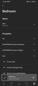

    Jag har 2st som bakre högtalare tillsammans med en Beam och en Sub.
    Jag har inte så mycket o jämföra med men tycker absolut dem funkar bra!
    milky81 and laserturken like this.

    Har två som jag använder som bakre högtalare till min Sonos arc och sub. Funkar fint, tro inte att ljudkvalitén ska vara dålig då det kommer från tavelramar, du lär vara förvånad över hur bra det låter.

    Så man kan använda dessa som satellithögtalare / bakre högtalare i surroundsystem med Sonos bars och basar? Intressant...
    wmb likes this.
  14. RilleP
    RilleP Infant Droid Medlem
    Joined:
    Nov 3, 2021
    Messages:
    Likes Received:
    21
    Yes det går bra!
    Vill du inte ha tavlorna så funkar det med antingen bokhyllehögtalaren eller lamphögtalaren som bakre vid surround!
    milky81 likes this.
