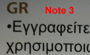

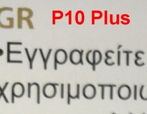

    Jag har inte lika stort problem som ovan men ändock inte bra. Det är på ffa riktigt nära håll, 4-5 cm, som det syns mest och är klart sämre än med min gamla Samsung Galaxy Note 3. Man ser ju att kameran fokuserar men när man tittar på fotot sedan på dator i full storlek så syns det tydligt att bilden är något grumlig. Kan någon här göra om fotottestet jag gjort nedan på sin P10/P10 plus och bifoga bilder så vi kan jämföra. Bara att ta någon närbild på en liten text (utan att zooma) och bifoga. Jag vill gärna ha dokumenterat så bra som möjligt innan jag lämnar in den för att slippa dumheter som man ju varit med om genom tiderna av olika support där man får tillbaka den som "fixad" och så har det inte hänt ett dugg.
    Inlägget med mitt test/felbeskrivning finns här:
    https://swedroid.se/forum/threads/bilder-tagna-med-huawei-p10-p10-plus.143409/page-2#post-2102926
    Men jag lägger in en kopia här också för enkelhets skull:
    Äsch... nu ser jag att detta ju är ett svenskt forum och så har jag jobbat mig med att skriva på engelska. Ja, ja - ni förstår säkert ändå...

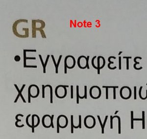

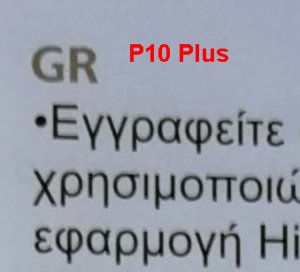

    Huawei P10 Plus Camera gives blurry pictures for me.
    Can someone else take some comparable very close up pictures to see if all P10 Plus cameras are this bad? Which shouldn't be the case since this camera have had such good reviews? The pictures are taken on the back page of the small VIP service paper that came with the phone where the text is very small. No zoom used. The pictures are taken as close as possible for the camera to focus. This blurriness is in every picture when I examine them closely in full resolution but it becomes more clear in close ups.
    Not extremely blurry but they shouldn't be worse than my old Samsung Galaxy Note 3 used in picture 2. I have cleaned the lenses, tested with both Stock Camera and Camera Zoom FX and tried with so many different pictures but the difference is clear. Se the below three pictures (click on the pictures to see them in full resolution):
    Picture 1: Huawei P10 Plus (stock camera) - blurry
    Picture 2: Samsung Galaxy Note 3 (Camera Zoom FX) - much more clear
    Picture 3:
    Just to show the front page of the small VIP service paper that came with the phone, the back of which the following two photos are taken. Perhaps someone can even use the same paper when taking close ups? Then I have cropped both photos. The light seems different but it doesn't matter. I have taken so many photos and these pictures are representative of the difference regarding blurriness.

    All optik har en så kallad närgräns från vilken det inte längre är möjligt att fokusera. Två olika kameramoduler med olika optik har olika förutsättningar, så det handlar inte bara om att du försöker hitta fokus inom närgränsen? Det blir desto oskarpare ju närmare du kommer motivet från att du passerat närgränsen.
    Det är möjligt att ta bilder så nära som 2-3cm från motivet med vissa telefoner, medan andra kräver 1 dm eller mer, och det beror på att optiken skiljer sig åt.

    Om det även gäller på längre avstånd så beror det definitivt på något annat.
    Jag gissar att det handlar om rörelseoskärpa till följd av HDR/att de försöker kombinera flera bilder till en. Alternativt är slutartiden för hög helt enkelt, så att rörelseoskärpan uppstår den vägen.
    Du kan eventuellt testa att slå igång de manuella inställningarna/Pro-läget och inaktivera HDR. Hjälper det/blir det någon
    skillnad? Testa också att sänka slutartiden och se om det gör skillnad.
    Lite "stating the obvious", men du har också försäkrat dig om att du inte plåtar i porträttläget?
    Optiken har varit fin i Huaweis telefoner sedan de började med Leica-samarbetet, så på den punkten bör felet inte ligga.
    En sista sak du kan testa är helt enkelt att byta kameraprogram. Testa "Snap Camera": https://play.google.com/store/apps/details?id=com.marginz.snaptrial
