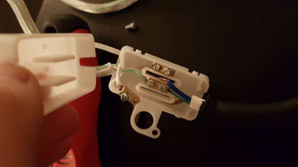

    Jag öppnade upp en lampa och klumpigt nog vet jag inte exakt hur den satt. Den gröngula kabeln rörde jag inte men nu vet jag inte vilken som är N eller L på lampan eftersom bägge är genomskinliga.
    Någon elektriker som kanske vet vad man ska göra? :)[​IMG]

    Skall man göra rätt så kontrollmäter man med en multimeter för att se vilken som är vilken.
    Är man lite våghalsig så chansar man (förslagsvis med nollan/blå överst och fas/brun nederst). I de allra flesta fallen så spelar det ingen roll om man byter plats på fas och nolla i en lampa, om lampan/lampknappen i övrigt är korrekt konstruerad/installerad, men i har du otur så kan lampskärmen bli strömförande.

    Spelar ingen roll hur du kopplar dem bara grön/gul är kopplad mot grön/gul.

    Strömförande även om man har jord?
    Jag körde så som jag trodde den var kopplad från början och det funkade.
    Polaren sa också att det inte spelade någon roll och sa något om växelström.

    Jag tänkte såklart fel, lampskärmen skall normalt sett inte bli strömförande om du växlar fas och nolla.
