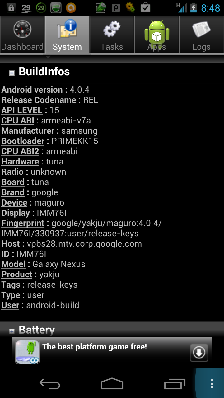

    Några uppgifter enligt Android System Ass:

    OTA fallerar om du ändrat i några filer under /system eller bytt ut radio eller recovery från original.
    När jag försökte körde OTA och hade ändrat i min gps.conf så fick jag upp ett litet felmeddelande som sa just att den filen inte var OK, och OTAn misslyckades.
    Vad jag kan se av din systeminfo har du fel bootloader för 4.0.4. Du borde ha primela03.

    Är radio-maguro-i9250xxlf1.img rätt, eller behöver jag annan radio?
    Testade att flasha in ny bootloader och radio enligt wikin som Ogre länkade till. Tyvärr la jag in bootloader-maguro-primelc03.img istället för bootloader-maguro-primela03. Flashade om med bootloader-maguro-primela03, men får nu vänta på att få uppdateringen (kommer väl endera dan).
    Men för att flasha rätt radio från början, och slippa detta problem igen, så undrar jag om radio-maguro-i9250xxlf1.img är rätt radio, eller var jag kan hitta den jag ska ha.

    Rätt radio för 4.0.4 är XXLA02. XXLF1 är radion för 4.1.1, så den ska du alltså inte ha än.
    XXLA02 hittar du om du packar upp den här filen.

    @RoadHazard Tack! Så, hade tydligen fel radio. Ska flasha in xxla02 och hoppas på det bästa för en OTA. Annars blir det att flasha in 4.1 på en gång.

    Gnnn! Nej, funkade inte. Har: yakju, 4.0.4 primela03, i9250xxla2. Hittar och laddar ner, men installerar fortfarande inte 4.1 via OTA. Suck! Nå ja, får bli att flasha in 4.1 manuellt. Inget värre med det. Hoppas bara att jag både slipper att tappa allt och att nästa OTA funkar... Men jag tar det en annan dag.
