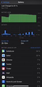

    Pröva ta en print screen för att jämföra 24h senare och se vilken app påverkar batteriet under "stand by"- läge / nattetid
