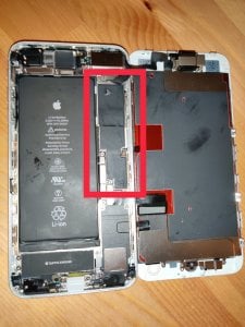

    Hmm, problemet är ju att den blir sjukt varm genom undersidan också, samt att den rebootar hela tiden. Antar att det är därför den blir så varm?

    Det är detta markerade området som blir sjukt varm!

    Hmm och kontakterna sitter som dom ska? Testa en en remsa eltejp över hela delen som blir varm kanske? Kan ju vara kass reservdel som sabbat något på moderkortet om man har otur...
