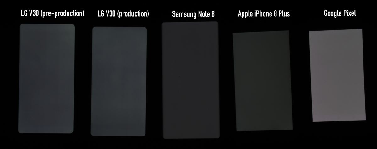

    Vet inte hur du tittar, din är långt ifrån perfekt och direkt kan se att din lider av banding och uniformity med färgtint över hela skärmen.
    Om ni anser att det är acceptabelt är det upp till er. Det är ni som använder telefonen.
    Om det var 55"-65" OELD TV är det svårt att hitta en perfekt och mera acceptabelt med minimalt bandings, uniformity och färgtint. Men en liten lur som 5-6" ska inte lida av sånt, förutom färgskiftning om man ser den på sidan och endast lite färgtint är acceptabelt. Bandings skall inte existera på en sån liten skärm. Samma med uniformity. Om man vill se om det är en bra eller dålig display skall man ha grått bakgrund och inte svart. Men om man inte vet vad skall titta efter, är det bäst låta bli. För när man vet och har tränade ögon så ser man felet hela tiden.

    Var nånstans skrev jag att man skall jämföra mot andra telefoner? Jag visade upp hur en uniformad skärm skall se ut. Är det så svårt att acceptera att ens telefon lider av fel?

    Att du tror dom ser bra ut, är bara du vet inte vad du skall titta efter. På bilden är endast 2 som har perfekt uniformity. Det är Note 8 med AMOLED och ip8 med LCD. Dessa 2 visar perfekt grått. Medan Pixel är värst med mycket ljust grått och V30 med bandings.
    Som jag redan skrivit, om man inte vet vad ska titta efter, skall man låta bli. Om en skärm är dålig behöver man inte leta efter det och det syns direkt, även man inte har tränade ögon. Om man vet vad ska titta efter, kommer det bränna sig in i ögonhinnorna och princip kommer se det hela tiden. Det man inte vet störs man inte av.

    Bakgrundsfärgen skall visa hel grått bild. Vilket Pixel misslyckats totalt och visar mycket ljusgrått med färgtint på kanterna också. Ip8 Plus har LCD skärm och riktigt bra uniformity, dessutom utan ljussläpp som är normalt vad gäller LCD skärmar.
    Som jag skrev, sluta leta efter fel. Det kommer du bara ångra efteråt. Du kommer inte bara se det på iphone X, utan på alla produkter som har en display, TV, surfplatta, laptop.
    Den läxan har jag själv lärt mig. Efter 2 dagars testande på nyköpta 65" OLED TV, ser jag fel på alla telefoner, surfplattor, monitor. Färgtint, bandings är redan inbränt i min hjärna. :(

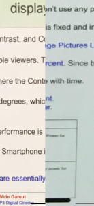

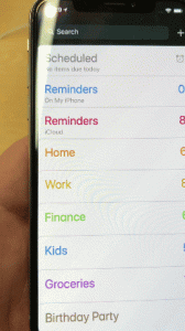

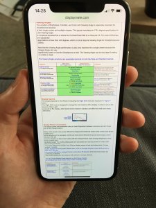

    Har kollat runt lite i butiker angående min skärm men tycker det är så svårt att se i den belysning som de oftast har. Så här ser min ut ungefär (ej min video). Vad tycker ni om detta? Som @dannejanne@dannejanne så kan man se tendenser till blått (kanske snarare en vitare ton än mitten) på botten av skärmen när man tittar på telefonen rakt framifrån?
    Lägger även upp bilder på min telefon. En bild på en vad som ska vara helvit hemsida. Sen har jag zoomat in och tagit och lagt en övre del av skärmen precis bredvid en undre del för att man ska kunna jämför nyanserna. Denna bild är då ej tagen precis rakt framifrån men ändå från en vinkel jag skulle påstå fortfarande faller under normalt användande.
