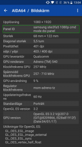

    OK; så till er som inte upplever effekten - kan ni kontrollera vilken paneltyp ni har i er telefon? Det vill säga
    s6e3fa5 eller s6e3fa6?
    Det är möjligt att göra genom Aida64 under "Bildskärm -> Panel ID":
    Om det visar sig att effekten är mindre tydlig eller rentav helt frånvarande med en paneltyp medan den inte är det på en annan kommer det här bli oerhört jobbigt för OnePlus, med rätta, för det får ju sägas vara lite klantigt.
