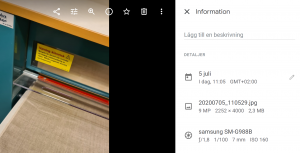

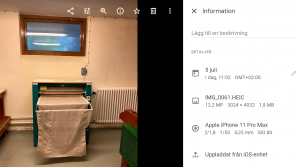

    Har inte lagt nån direkt tid på att finjustera när jag tog bilderna men du ser skillnaden iphone och samsung.
    Däremot om man zoomar in så blir det skillnad, så jag gissar att det är någon hårdvarugrej.
