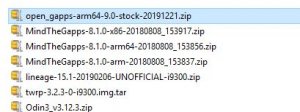

    Det låter hoppfullt! Hade missat GApps. Har flashat Lineage 15.1. (Via TWRP) Laddar ner GApps - fortsätter i morgon! Vilken(a) GApps rekommenderar ni? Nerladdat.JPG

    Jag provade först med: MindTheGapps-8.1.0-arm-20180808_153837.zip eftersom den var med bland rekommenderade där jag hämtade ROM. Dock blev det "inte helt" bra - när jag försökte öppna Google Play blev resultatet: "Kontrollerar info.." i över en timme innan jag stängde ner och valde att ta in: open_gapps-arm-8.1-stock-20191230.zip i stället. Fick väl med lite mer än jag behöver men nu funkar det i alla fall!
