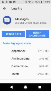

    Detta höll på att driva mig till vansinne. Testat allt i tråden. Vet att det funkar med en ny eller eller helt "nyformaterad" mobil men orkade inte. Började med att rensa cacheminne. Hjälpte ej. Men att rensa data gjorde susen. Nu funkar mms som det ska. Tog också bort alla uppdateringar från appen men gissar det inte hade med saken att göra utan det var data. Uppdaterade sedan igen. Måste ha det svarta temat
