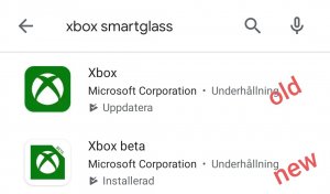

    Uppdaterade min xbox smartglass app och till min besvikelse är den nya versionen värdelös.
    Alla funktioner jag gillade och använde mig av är borta.
    Gick till play butiken i hopp om att kunna ladda ner gamla versionen igen.
    Men icke.
    Vill så gärna få tillbaka den gamla versionen- är det möjligt?
    Hur isåfall.
    Jag är tyvärr hopplöst oteknisk :/

    Ja du kan installera en tidigare version genom att ladda ner den apk-fil som motsvara den versionen som du är intresserad av.
    Du kan gå till apkmirror och leta upp app/version som du är ute efter.
    Generellt så ska man vara vaksam när man laddar ner apk-filer då man inte vet om någon har ändrat i dem. Apkmirror anses dock vara en säker källa så filerna verifieras innan de laddas upp på sajten.
    Edit: Har du inte installerat appar via en apk-fil tidigare så kommer du bli ombedd att godkänna den typen av installationsmetod.

    Tack så mycket!
    En liten följdfråga.
    Vill inte att min telefon ska få för sig att uppdatera nu.
    Måste jag ändra några inställningar i min telefon för att det inte ska uppdateras per automatik?

    yes bara att bocka bort
    Aktivera automatisk uppdatering

    Titanium backup har varit min räddare i såna där lägen. Bara att återställa senaste backupen om en uppdatering visar sig suga.
    Nackdelen är att man sen aldrig mer kan använda sig av "uppdatera alla" när appar ska uppdateras, för det verkar idag inte finnas nåt sätt att hindra Play från att uppdatera en app. Förr gick det att bryta länken till Play så uppdateringar ignorerades, men det verkar inte längre gå.
