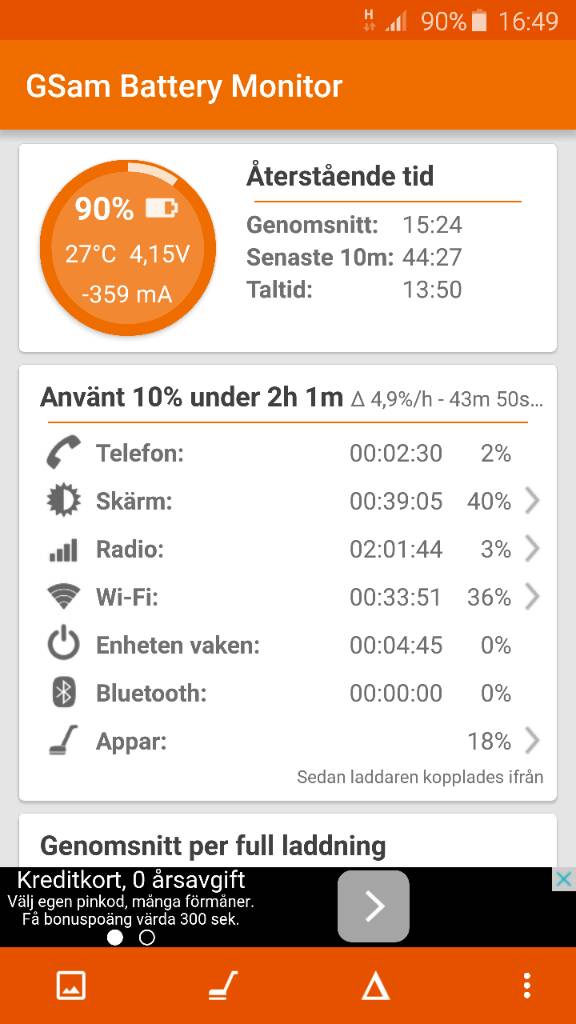

    Sååå.. ni som har lyckats fått över 15 h på en ladning? Förklara vem jag sla betala för att få min l hålla så länge, iofs så har jag inte ens laddat den ens 6 gånger så får ge de en chans.. [​IMG]
    Detta är efter jag laddade den idag.. höll väl knappt hela förmidagen så gick ladda den igen när man kom hem.. hoppas verkligen att batteritiden blir bättre med ladningarna
