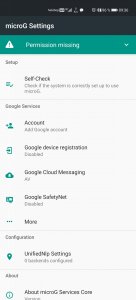

    Ni som kör Youtube vanced, min hänger sig på inloggningen. Har gjort som det står på deras hemsida men den står barra och tuggar eter man loggat in. Hur löste ni det

    Jag löste det genom att avinstallera båda. Sen installerade jag både youtube vanced och micro G. Men öppna inte youtube vanced först du har konfigurerat micro g. Google device Ska stå på disabled och den under ska vara disabled oxo. Efter det är det bara att öppna vanced.

    Funkar inte för mig att logga in oavsett vilket ordning jag gör det hela i. Står bara och tuggar när den skall spara info hos Google efter att man har tryckt in login och lösen.

    Du har inte skrivit in att micro g ska logga in på Google kontot?
    Så här, ska det se ut gällande inställningarna.

    Tack får testa när jag kommer hem.

    Tack det funkade med dessa steg [emoji106]
