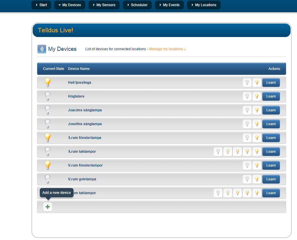

    Jag kör att de tänds vid solnedgång och släcks vid midnatt. Vill inte att de ska lysa hela natten. :)

    så smidigt att inte behöva gå och tända och släcka hit och dit :)
    men varför vi midnatt? ekonomiskt? eller vad?
  4. apelipell
    apelipell Adult Droid Medlem
    20 sept 2013
    505
    133
    Fick lära mig som ung att allt ska vara släckt när man sover, och jag brukar oftast sova vid midnatt. Det sitter i än. ;)

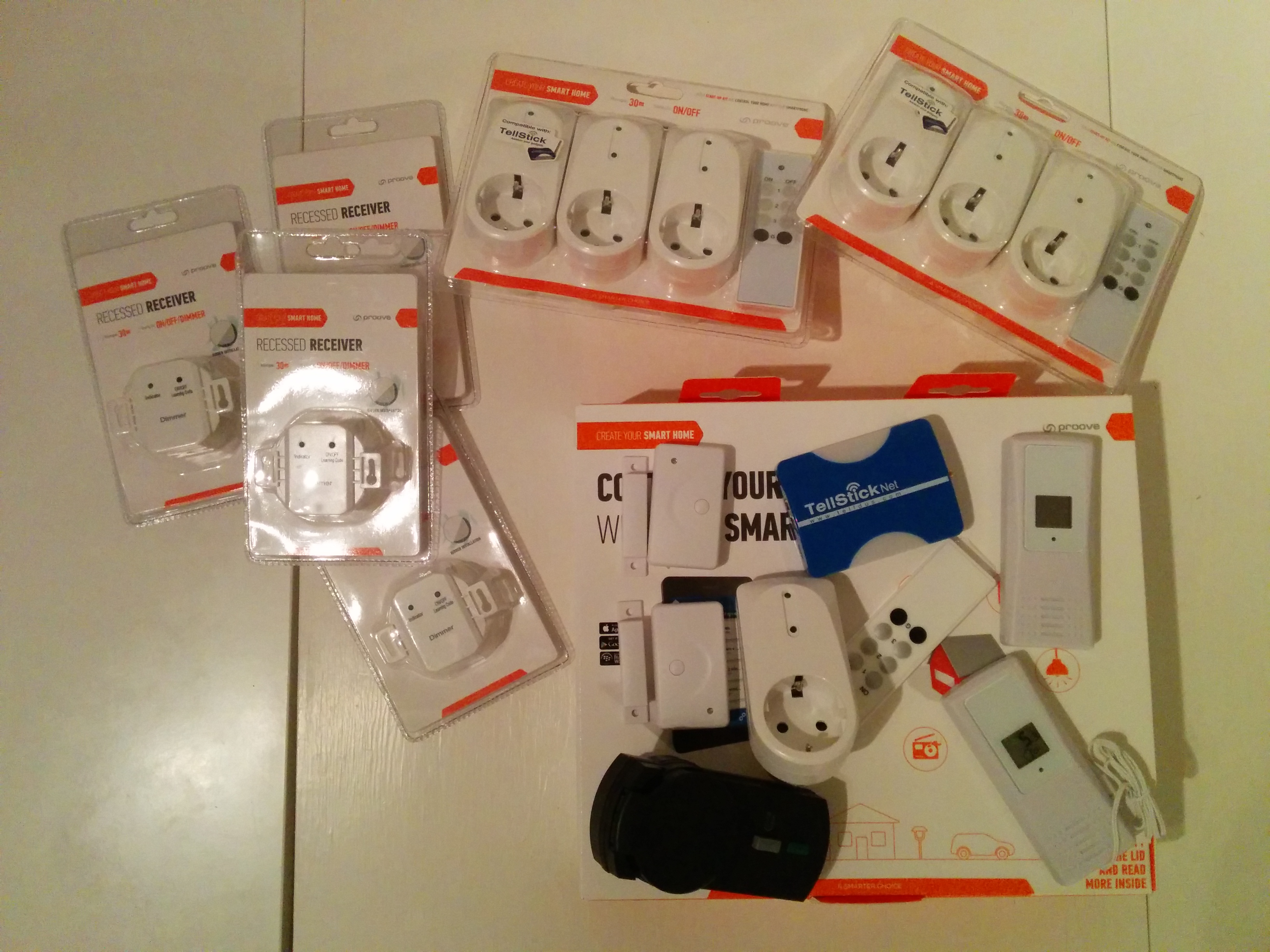

    Nu har det gått alldeles för länge sen jag skrev ett inlägg här. Men nu är det dags igen!
    Denna gång handlar det lite snabbt om sensorer. Kan det bli mer simpelt att ansluta till exempel en temperaturmätare?
    På Proove TSS320 och TSS330 är det bara att välja kanal och mätskala, sen är det bara att sätta i batterierna och köra igång!
    Skrev mer utförligt här nedan!
    https://lgambassadoren.wordpress.com/2015/02/14/tellstick-net-ansluta-sensor/
    Har ni några sensorer hemma hos er? Vilka märken kör ni i så fall?
