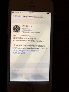

    Kollade på dotterns iphone se nyss och blev lite konfunderad över hur skärmen såg ut. Visst det är kallt ute och hon har väl haft den utomhus i ca 4 timmar idag. På skärmen sitter ett glasskydd men vettisjutton om det beror på den. Tänkte höra med er innan jag tar bort skyddet. Har ni sett något liknande?

    Det ser ut som att telefonen blivt fuktskadad och det brukar orsaka sådana skumma problem. Om det inte är fuktskada kan det bero på hög värme.

    Kan nog mkt väl vara skyddet altertivt fukt mellan display och glas/digitizer. Har bytt ett 20tal iphoneskärmar i mina dagar å aldrig sett streck diagonalt över skärmen. Alla färger verkar ju vara där fast i fel ton, pixlarna brukar gå vertikalt eller horisontalt vid skärmfel.

    Vad händer om du trycker lätt på skärmen, flyttar sig märkena då?

    Nej det flyttar inte på sig. Tog bort glasskyddet. Lägger telefonen i en påse med ris.
    Om nu dottern talar sanning om att hon inte tappat den i vatten är det väl konstigt om det kommer in fukt?

    Fukt kan ju komma in även om hon inte tappat den i vatten..?

    Kan ha blivit det från svett t.ex. eller varit i hög luftfuktighet, t.ex inne i ett badrum och inte haft någon ventilation, mm

    Ja hon har ju telefonen i stallet flera timmar om dagen. Det är ju ingen värme att prata om i ett stall förvisso.
    Men att man inte ska kunna ha en mobiltelefon i ett stall (i jackan) verkar ju lite konstigt. Så känsligt kan det väl ändå inte vara?

    Nej men ett väldigt plötsligt värmeomslag kan nog trolla till det lite om man har varit i kylan i flera timmar innan.

    Jag skulle lägga den i en påse med okokt ris ett par dygn, innan jag hade provat något annat...

    Om din dotter har en annan mobiltelefon hon kan låna så skulle jag säga som ovan, lägga i en påse okokt ris minst 3 dygn iallafall.

    Ligger redan i ris. Hon får köra med en gammal 4s tillsvidare.
