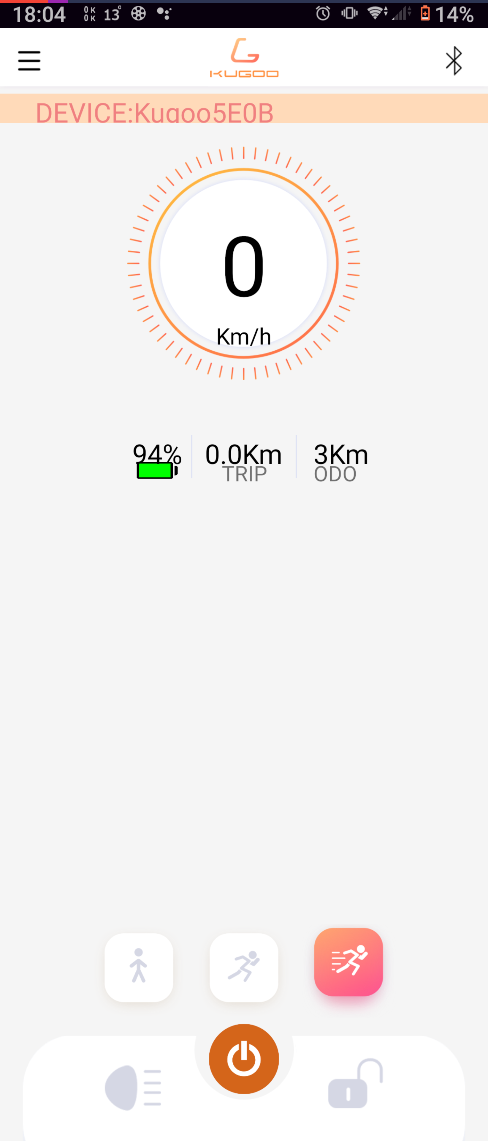

    En tråd för att dela erfarenheter om Kugoo M2 Pro.
    Har precis fått hem den. Byggkvalitet likvärdig med grannens XiaoMi M365. Har enbart kört 200 m än så länge. Appen innehåller inte ride history som utlovats på hemsidan. Appen tankades via qr kod på manualen och inte via Play store.[​IMG][​IMG]

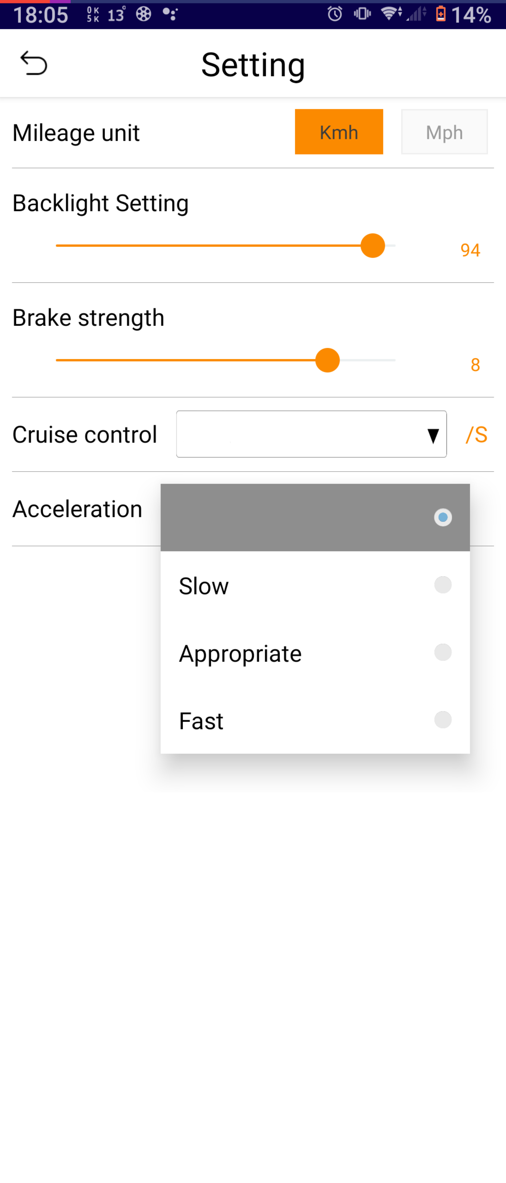

    Appen ser helt annerlunda än den som verkar gälla för Kugoo Kirin S1 och Kugoo ES2.
    Den finns i Google play och heter Kirin & Kugoo.
    Din app verkar ju ha fler settings än i den andra appen.
    Bra att kunna ställa ljusstyrka, bromsstyrka, acceleration etc.
    Med lite tur får du in ride history här också.
    Tycker den ser snyggare ut också.
    Hade du fler inställningar i appen eller?
    Tex om det går att uppgradera FW i scooterna via appen om det nu blir tillgängligt framöver.
    Kan du dela QR koden så skall jag testa om jag kan koppla upp min Kugoo Kirin S1 mot den appen istället?
    Att det finns olika appar tycker jag också tyder på att de olika Kugoo modellerna görs av olika fabriker etc.
    Varit inne på den tanken tidigare också. Kugoo mer ett samlingsnamn.
    Också därför de finns så många snarlika specade Kugoo/Kirin modeller som en och samma tillverkare/ fabrik inte skulle släppa

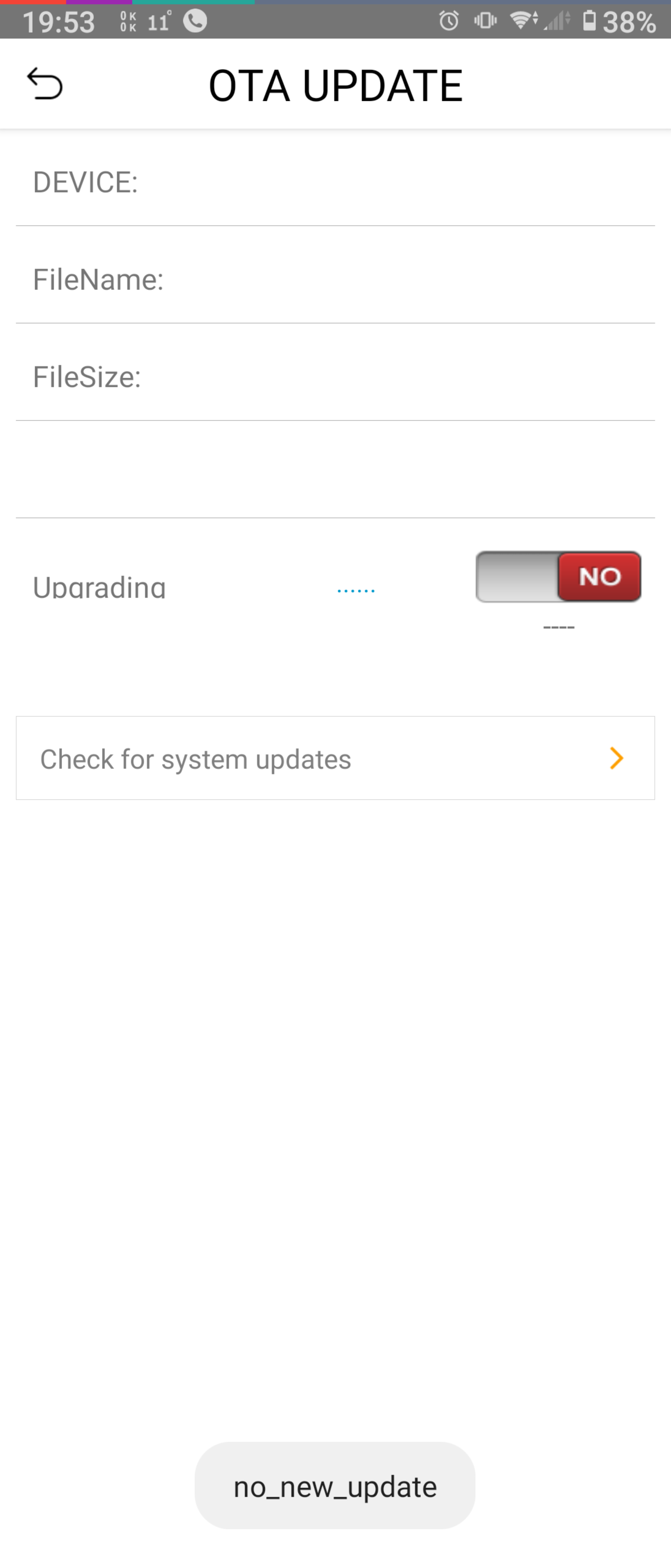

    Finns en OTA settings alternativ. Qr kod och direkt länk nedan
    iandadownload
    [​IMG][​IMG]

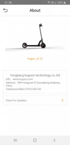

    Testade appen men fick inte den att koppla upp sig mot Kirin S1.
    Verkar ju också vara en Kugoo M2 Pro på bilden också.
    Appen nog då bara mot just M2 Pro och kanske någon kommande Kugoo modell.
    Också intressant att lägga märke till företagsnamnet som stavar Kugooo med tre O och i alla modellnamn bara 2 On...
    Har tidigare varit inne och kollat på den kinesiska weblänken.
    Inte mycket man fattar där men ibland ser någon ny modell som sedan dyker upp med liknande namn på någon rysk sida och ännu senare hittar till Geekbuying....

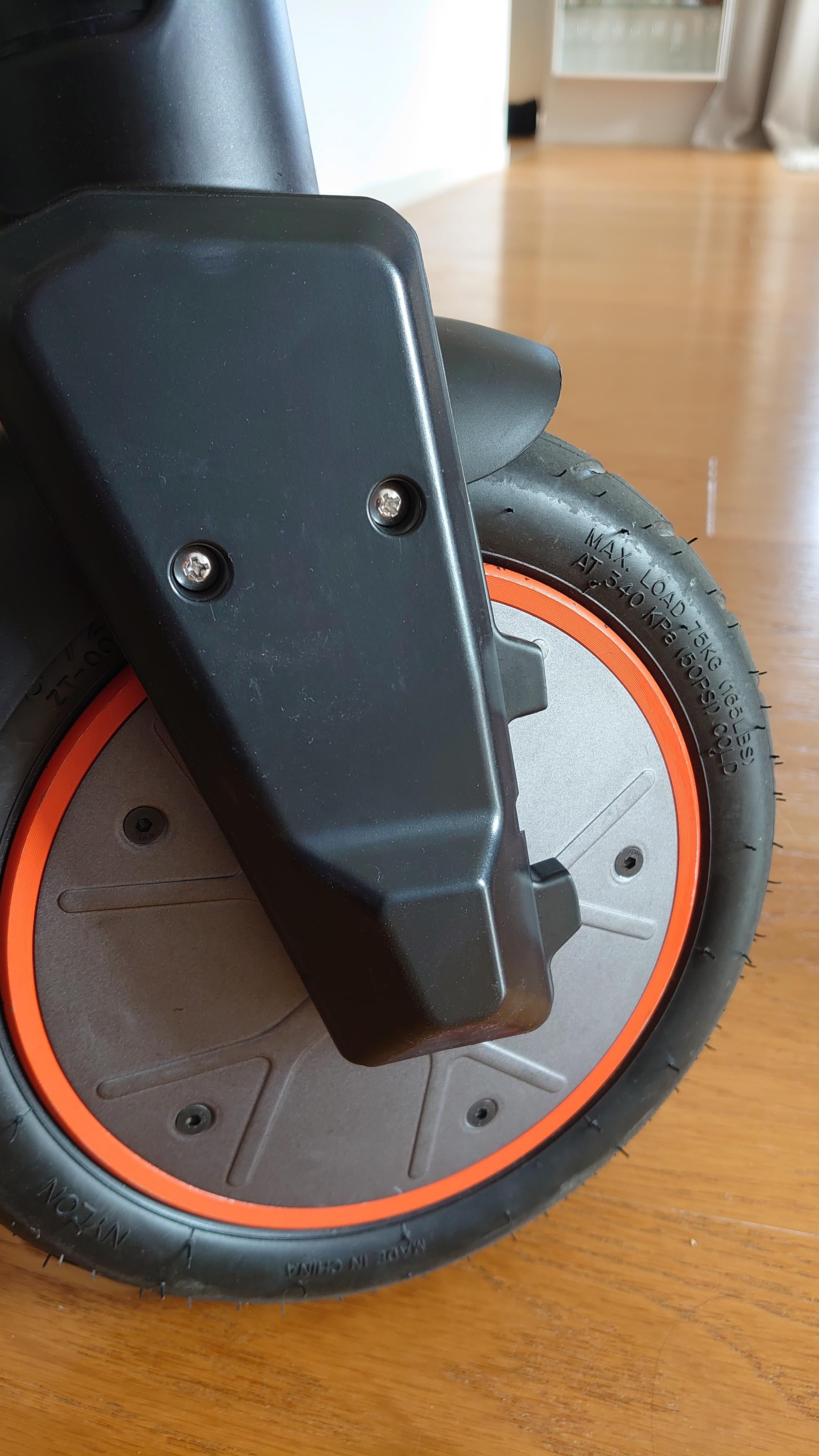

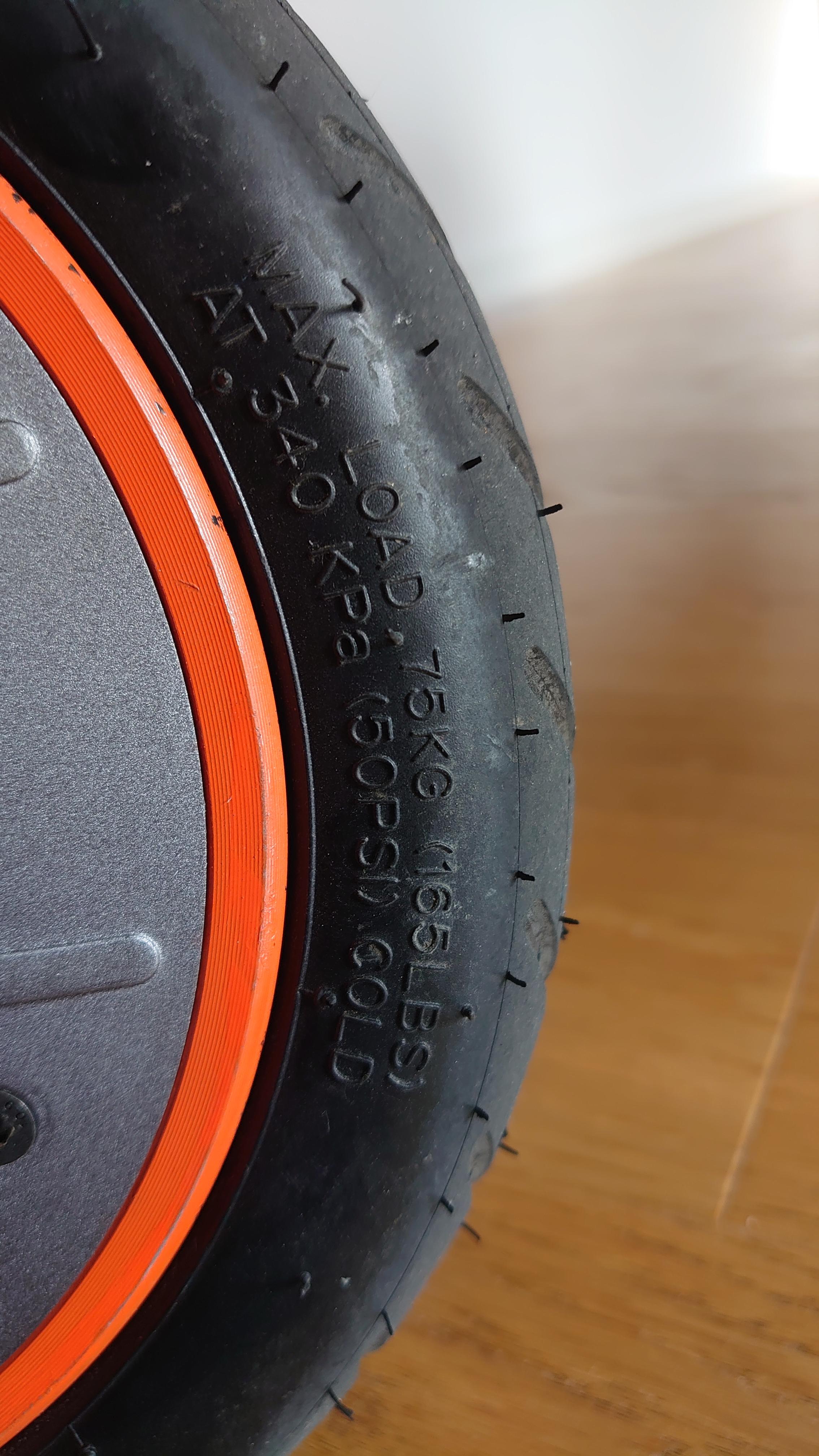

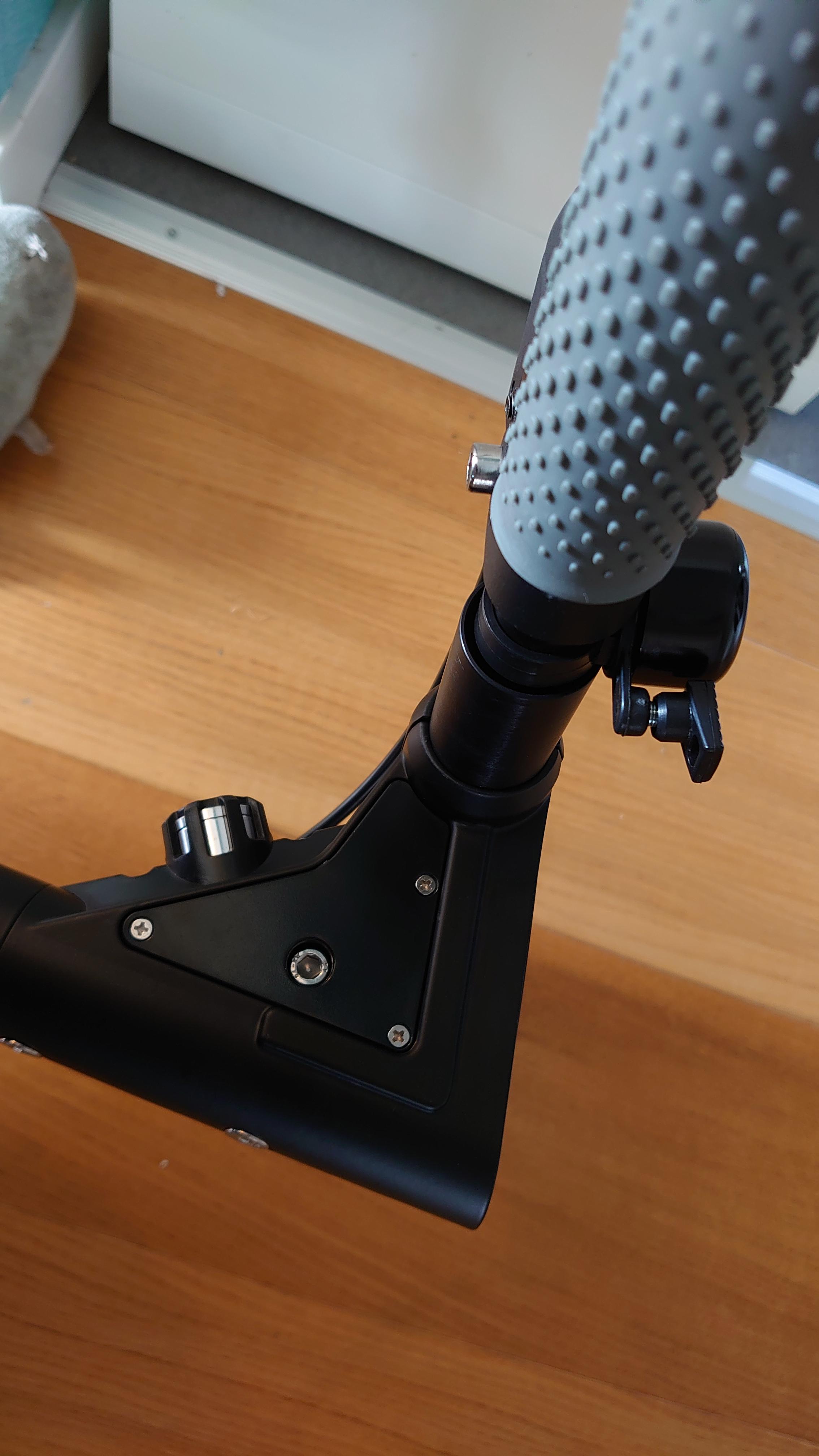

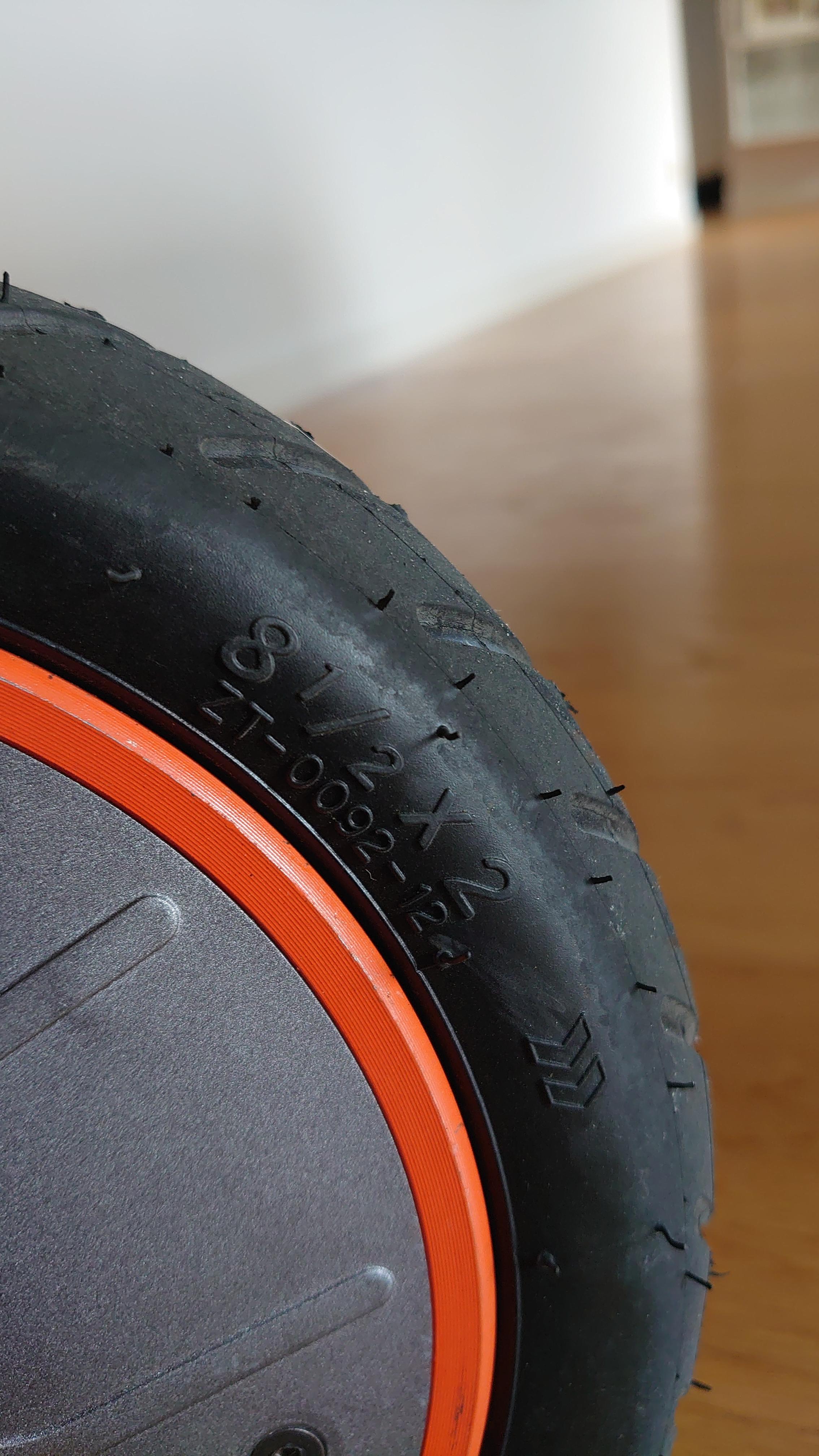

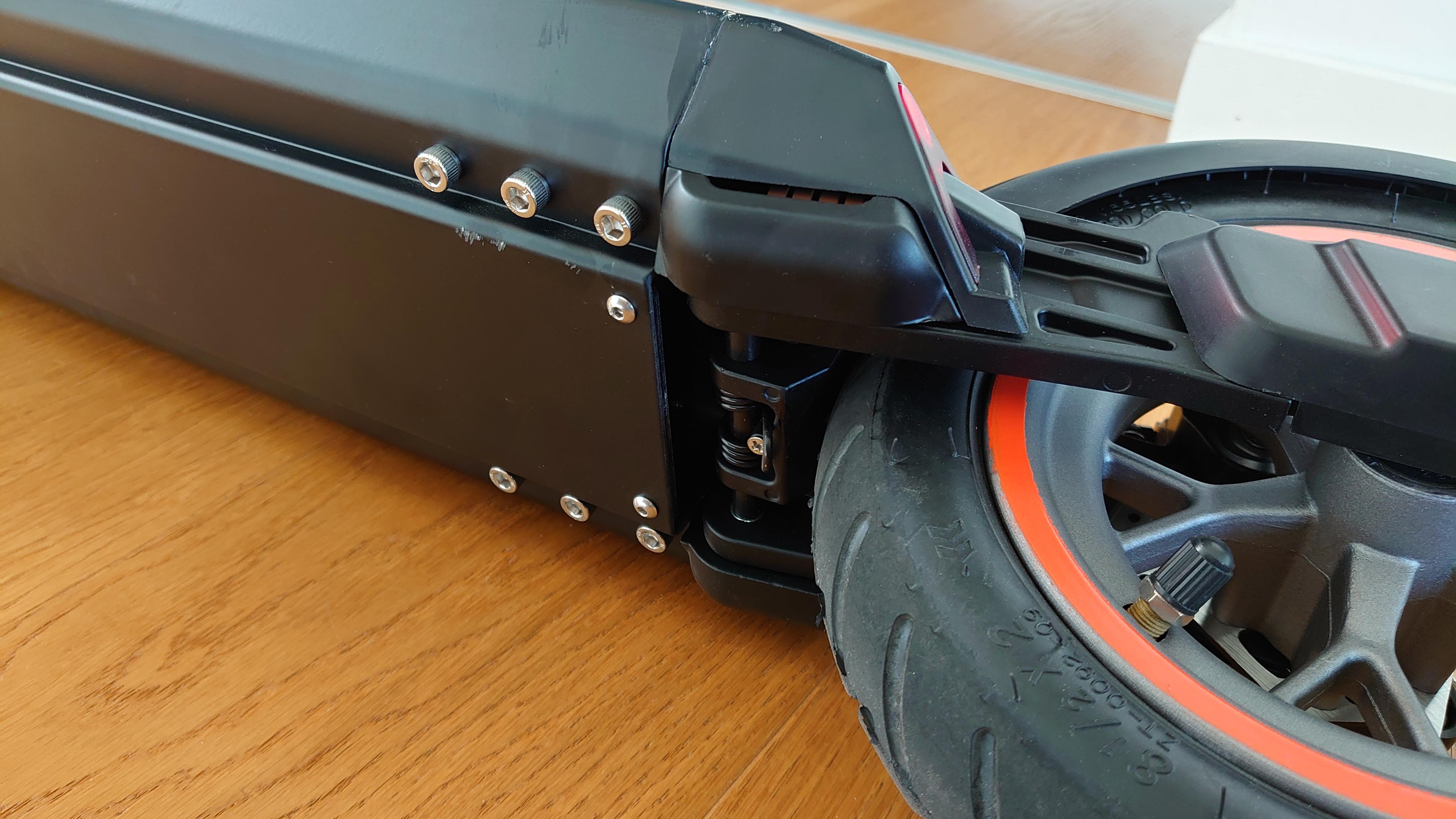

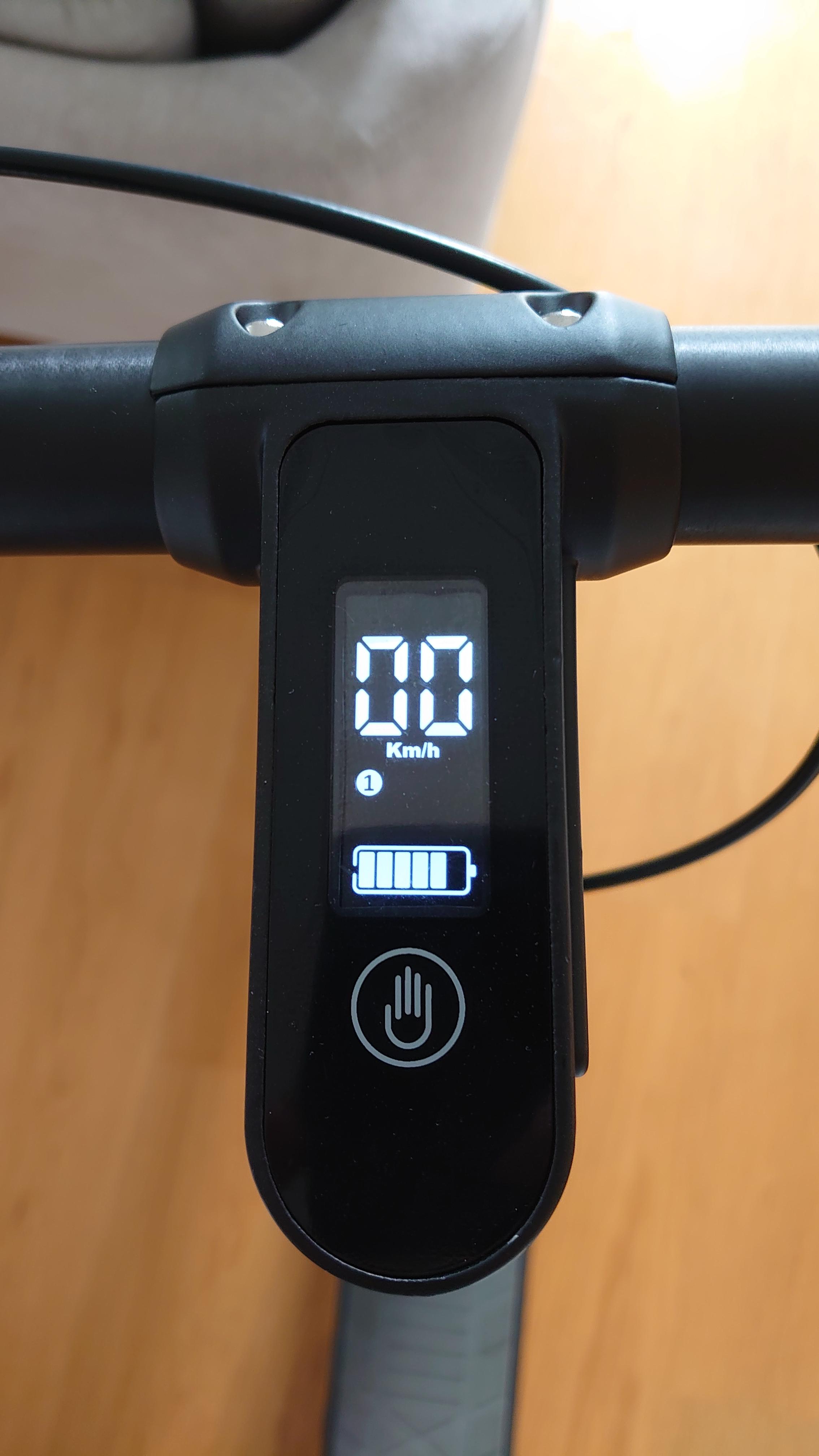

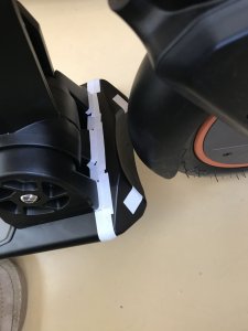

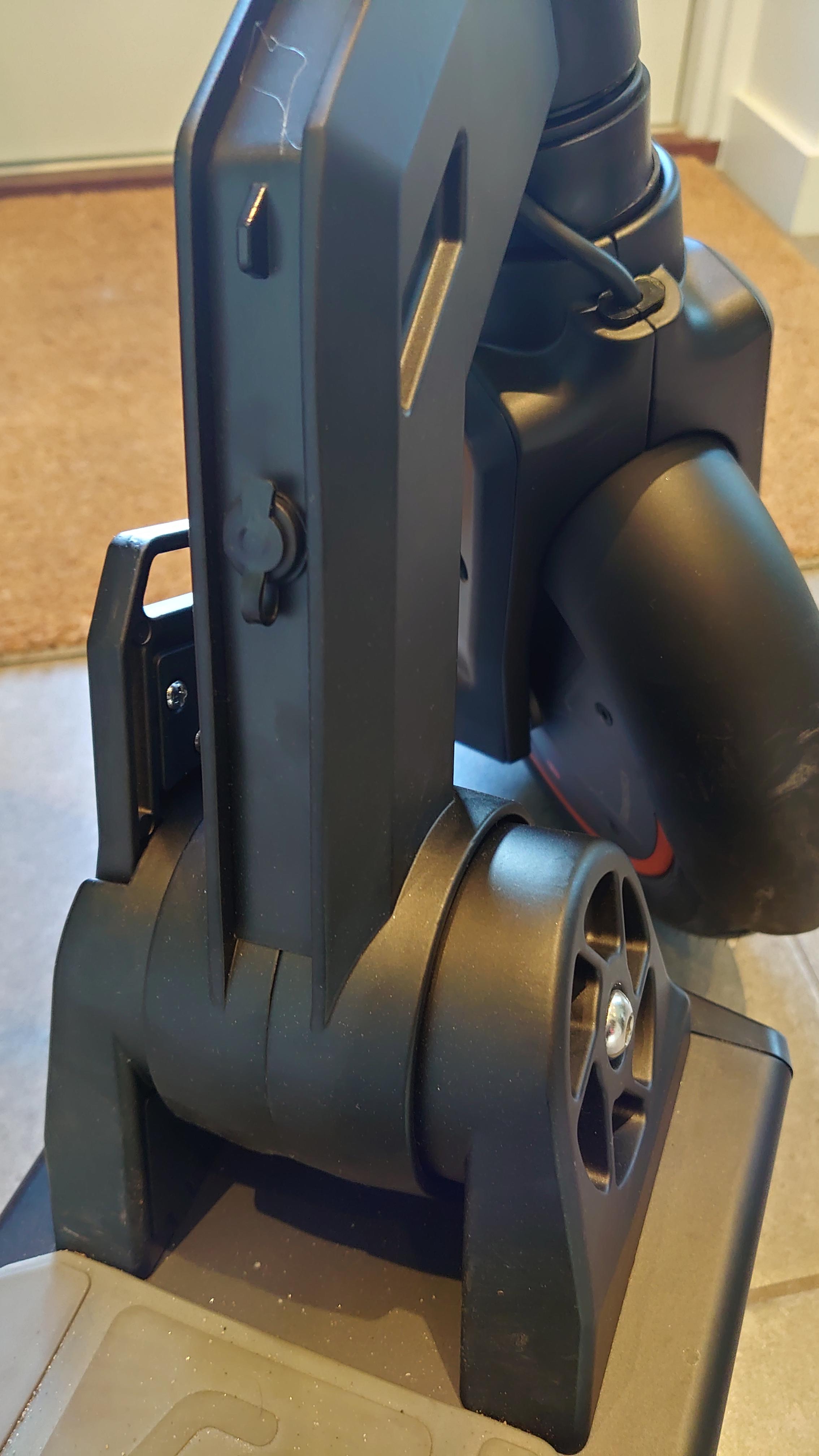

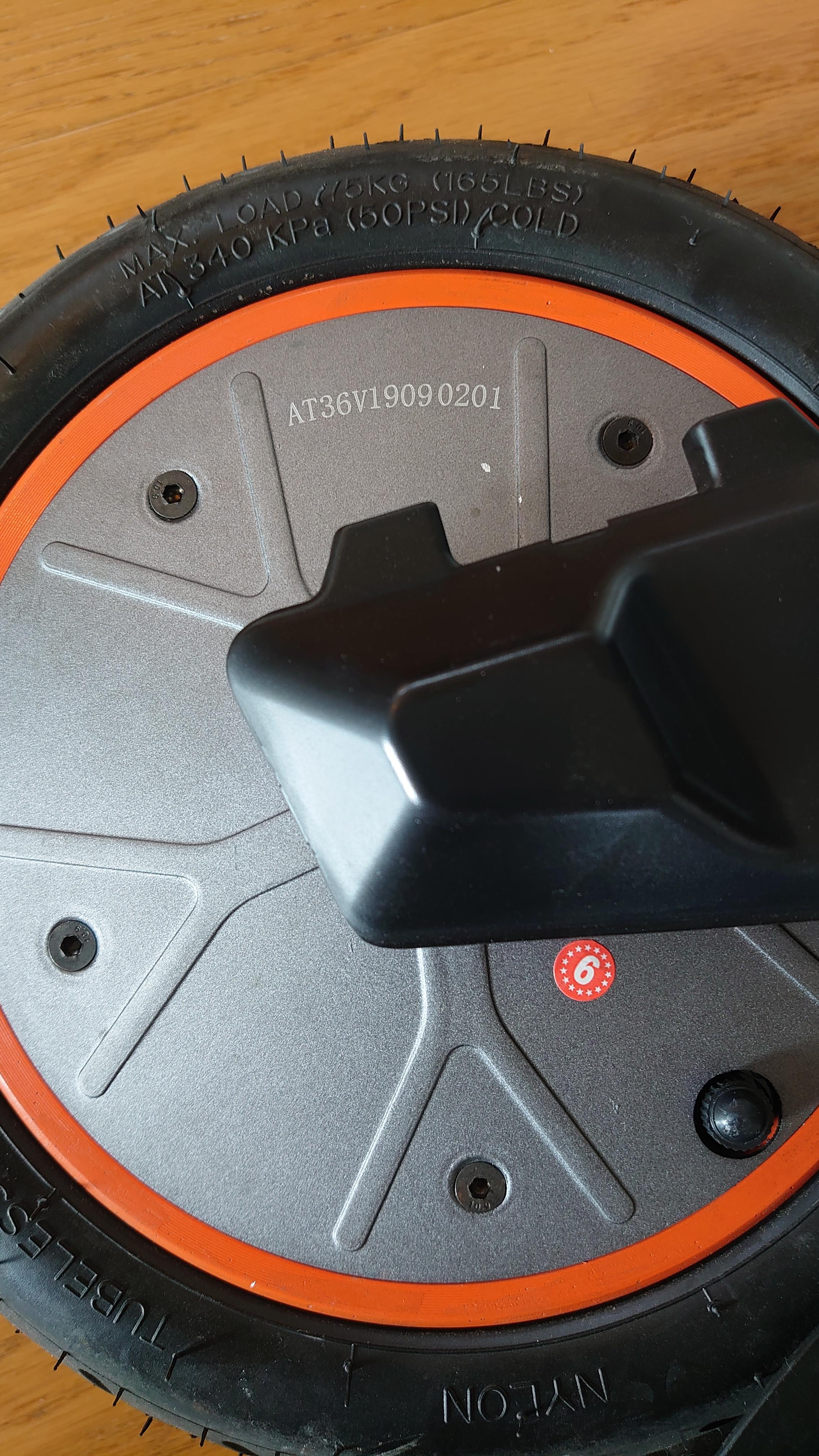

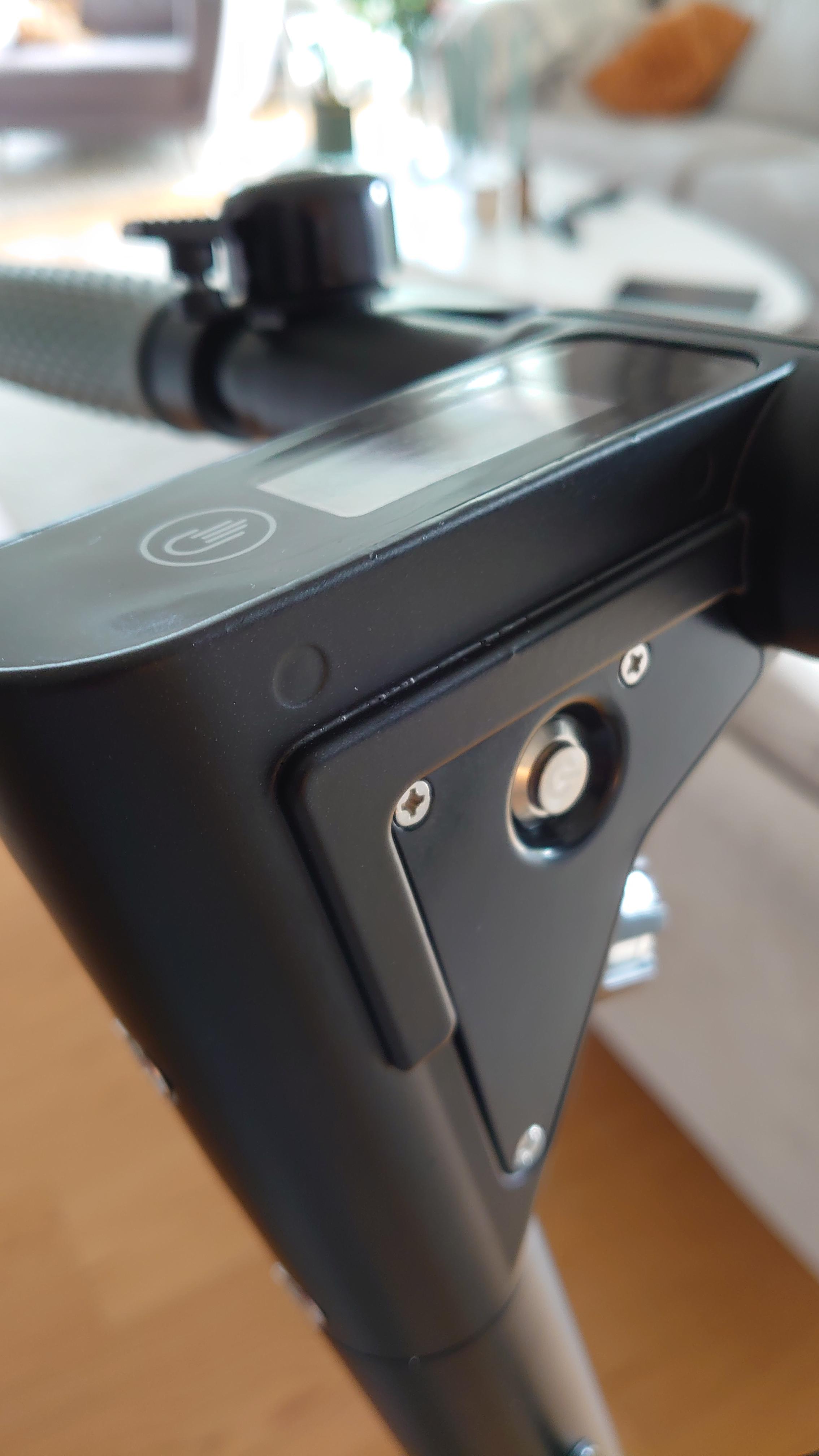

    Kan svara på några direkt. Resten får jag återkomma om :).
    Stötdämpningen funkar riktigt bra men jag har inget att jämföra med sen tidigare. Jag väger en del och fartbulor är inga problem. Trottoarkant som är sluttande in till privat parkering funkar utan problem. Däcken hade 2 PSI när den levererades vilket är alldeles för lågt tryck för mig. Ökade till 3 PSI på bakdäcket men har svårt att komma åt framdäcket. Grannen har en lösning på det så får återkomma när jag pumpat rejält ikväll. Däcken har max 5 PSI enligt skrift på däcket. Hittade en hemsida som rekommenderade 3,5 PSI.
    Motorbromsen funkar riktigt bra. Så bra att jag inte behövt använda den mekaniska bromsen. Man kan även sätta foten direkt på stänkskärmen på bakdäcket och bromsa. Det lät som f*n så inget jag rekommenderar men den bromsade snabbare en med den mekaniska bromsen.
    Har inte synat den närmare efter tätning och dottern är ute med den nu så jag kan inte ta några bilder. Den har bara en knapp på sidan för att stänga av/sätta på, sätta på framljus, ändra fartläge. Ingen annan knapp.
    I appen så finns en sättning för fartläge men också för acceleration. De verkar vara olika och skall undersöka hur den inställning påverkar scootern ikväll när jag tävlar mot grannes m365 :D :D
    Manualen var i stort sett obefintlig. Fick kolla youtube hur man skruvade ihop styret vilket iof superlätt. Blåtandsräckvidden är riktigt dålig. 3 m bort och du tappar uppkopplingen. Enda 'negativa' jag märkt än så länge.
    Bildexplotion nedan [​IMG][​IMG][​IMG][​IMG][​IMG][​IMG][​IMG][​IMG][​IMG]

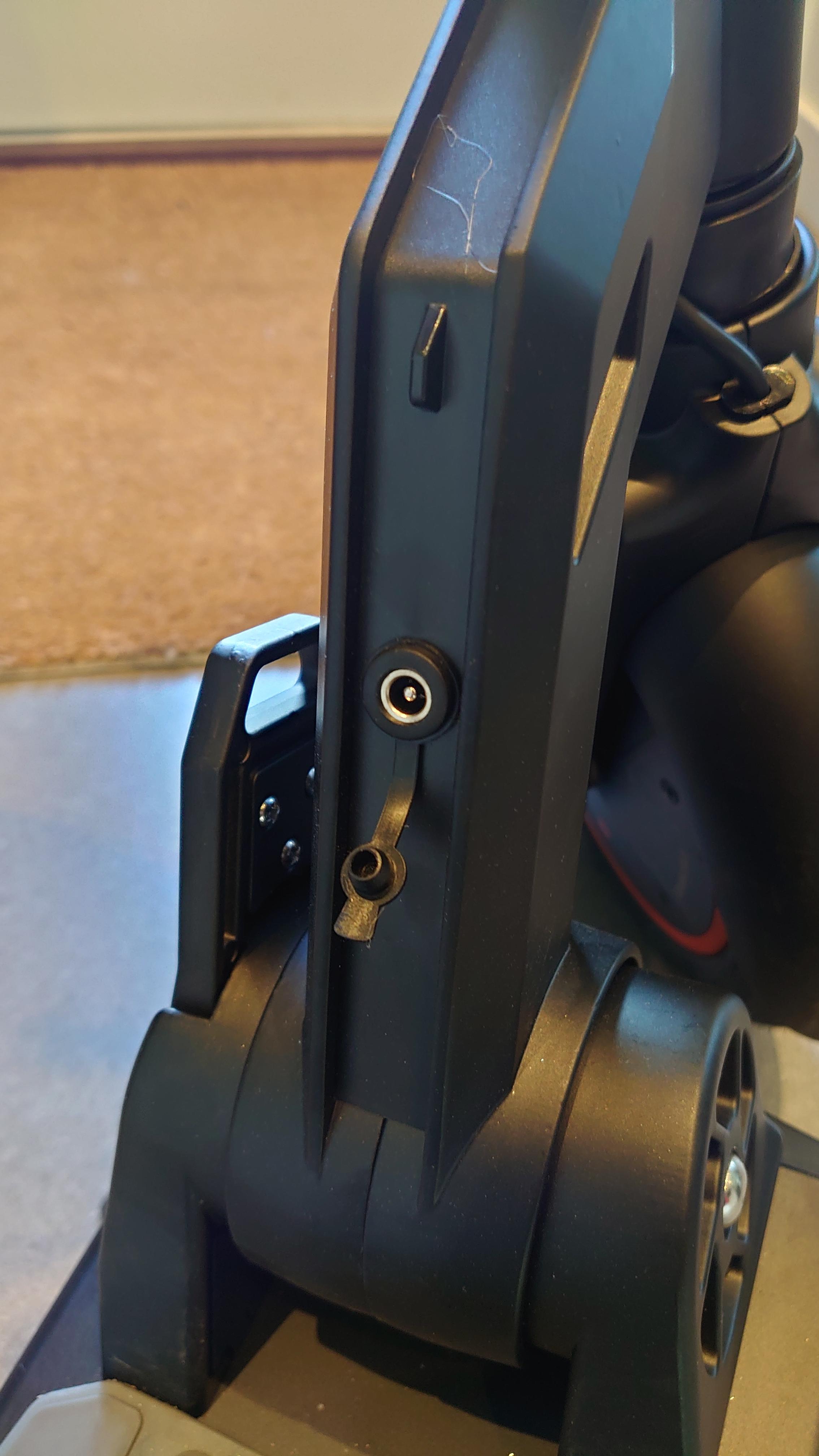

    Verkar som om bottenplattan är ganska enkel att öppna upp. Bara skuva upp skuvarna på undersidan och lyfta bort plattan.
    Där under borde sedan batteriet och annan elektronik ligga.
    Ganska likt som det ser ut på Kirin S1.
    Var sitter laddporten? Nere i plattan eller någon annanstans?
    Cap som skydd över laddporten?
    Stödet ser också helt OK ut.
    På mina Kugoos har stödet varit lite för klent och speciellt foten lite för liten för att den skall stå bra. Lite vind och lätt att den välter.
    Hur tycker du det verkar vara på M2 Pro?

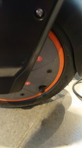

    Tittar jag på ditt AT motorhjul och använder samma gissning som på de andra Kugoos är själva motorhjulet tillverkat 2019-09-02 och tycker det verkar stämma bra med den tidpunkten som M2 Pro började dyka upp på nätet.

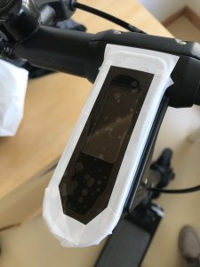

    Displayn verkar ljusstark. . Bra också med vit text mot svart bakgrund.
    På Kirin S1 blå text vilket syns mycket sämre + svagare ljustyrka.
    Var det med max ljusstyrka enligt appen eller?
    Verkar ju också ganska tät och inga direkta öppna glapp etc dock IP54 klassningen skall man nog inte förvänta sig om det inte står något alls om den saken i manualen eller på boxen. Dvs ganska likt som jag tycker Kirin S1 verkar vara.

    Visar det sig att däcken håller måtten och man slipper punktering verkar ju M2 Pro vara riktigt trevlig sak för runt 4 lax.
    Dina 100 kilo kommer ju också pressa däcken en del förmodar jag.

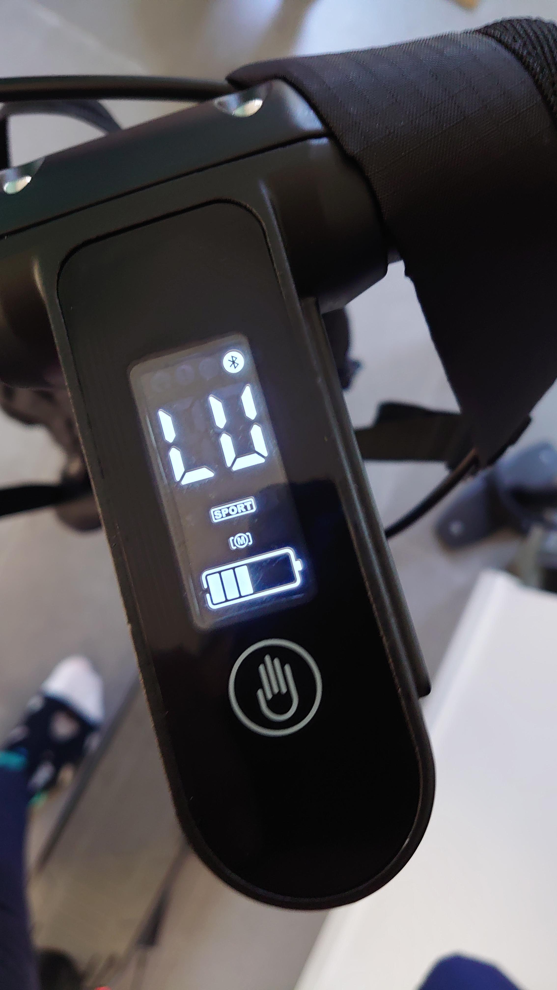

    Displayen funkar klockrent en solig dag som denna. Satt till 100%. Inga svårigheter alls att läsa vad det står. Har inte vågat mig på cruise control än. Är som sagt ovan förare så tar det lite lugnt :).

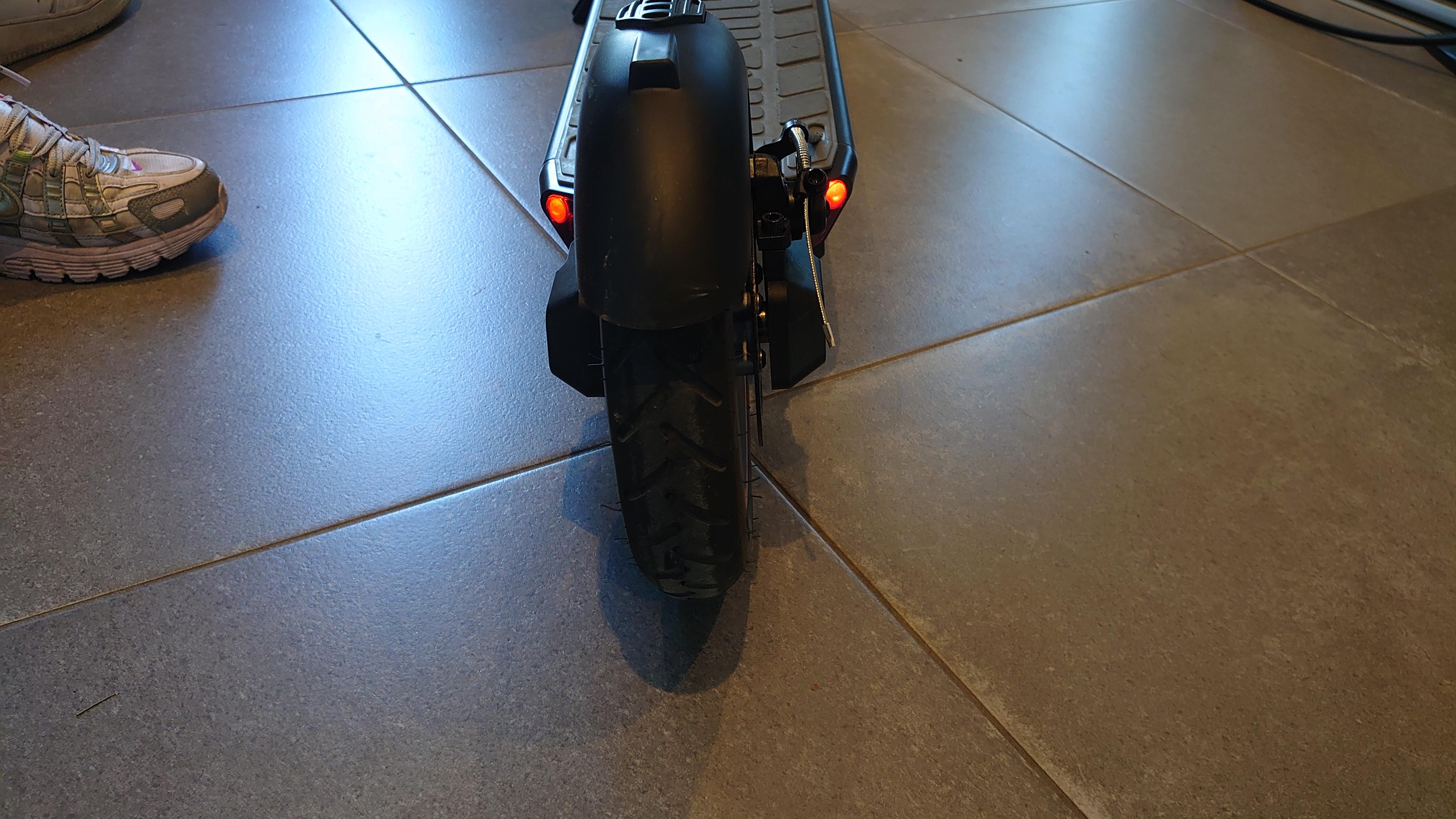

    Ledljus bak som bild nedan visar är väldigt synliga på kvällen och helt ok på dagen. De är satta på 100% på bilden.

    Lyckades med att pumpa framdäcket. Grannen fick med en 'förlängning' till sin m365 som gjorde det lättare att komma komma åt. Tvärstopp innebär att den inte orkar och jag får sparka själv för att komma vidare. Den stannar inte och dör totalt.

    En liten recension av min Kugoo.
    Den funkar bra är stark och snabb.
    32kmt kommer jag upp i.
    Lite negativa saker med den.
    Motorbromsen funkar inte på min.
    Hjälper inte med inställningar i appen. Däcken är inte slanglösa.
    Det är 8,5tum med innerslang.
    Har fått punka på bakdäcket en gång.
    Det var inte lätt att montera på efter lagning. Men ett tips till er andra. Lossa skivan till bromsen innan ni monterar på hjulet låt den följa med löst för att sedan skruva ihop den när däcket är på plats.
