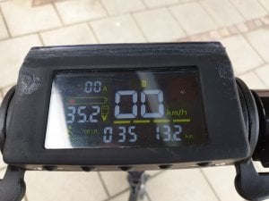

    Blev Kugoo till jobbet idag också då frun behövde bilen.
    I morse gick det undan.
    13,2 km på 35 min.

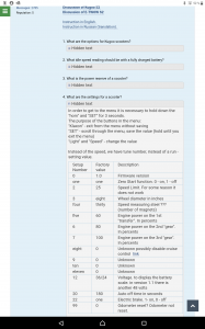

    Hemvägen lite motvind som satte sina spår och var rädd ett tag att batteriet inte skulle orka hela vägen hem.

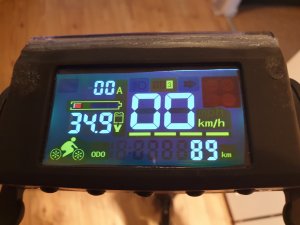

    Totalt nu 89km körda.
    So far so good. :-)

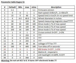

    Nu har jag fixat till i settings:
    har dock några frågor:
    #3: Vad är det för något - speed measuring magnetic.......
    #8 - #11 står ej i bruk, men #8 är som default 1. styr de ändå något?
    (precis som #5 - #7 ska inte heller vara i bruk, men där ställer man in max hastighet i % för de olika körlägen.)
    #12: det går att ställa i 12,24,36,48. Vad är det? Är det kanske batteripaketets spänning, eller motorn volt?
    Då kicken startar alltid i körläge 1 så ändrade jag #5 till 100 och #7 till 60
    Ändra aldrig #22 till 0. Då slutar e-bromsen att funka!!!
    skapade en tabell med de olika värden då manualers innehåller en del fel:
    Mindir och bernard gillar detta.

    Bilden nedan från Ryssarnas forum.
    3an verkar handla om antalet magneter.
    8:an kan handla om att stänga av och sätta på cruise controllen.
    Vissa typer av controller chip som går att stänga av och andra inne. Vet inte vilken version som sitter i vår. Tror det finns tre olika.
    9-11 ger de ingen klarhet i heller.
    12an - Verkar handla om Volt.
    ludde28 och bernard gillar detta.

    Ska testa sätta #8 på 0, men då max värde är 255 så tvivlar jag att det är hastighetshållarfunktion.
    #12 skrev jag fel i tabellen min värde är 24, inte 12. Ja, mkt troligt att det har med spänning att göra.
    Jag får kolla nästa gång jag laddar om alla pluppar i batteriet tänds när spänningen når 36V vid laddning, alt. en plupp försvinner när spänningen sjunker under 36V vid körning.

    Testade ändra #8 till 0 och JA, det är hastighetshållare ON/OFF.
    Vet inte varifrån jag fick att det gick att ändra upp till 255. Får skylla på "Sen kväll med Luuk", jag menar med Kugoo ;)
    Jag har uppdaterat tabellen i min post ovan med korrekta värden.

    Bra att det gick att välja efter preferens.
    Har själv långa raksträckor på cykelväg och tycker det är skönt att slippa trycka ner gasreglaget hela tiden under färd.
    Vore intressant att förstå 4an också och det här med magneterna om det är något man skall ändra eller inte. Har för mig Ryssarna satte ner den till 20 från 30.
    Kan ha något med hur kraftigt man vill att den elektriska bromsen skall ta.
