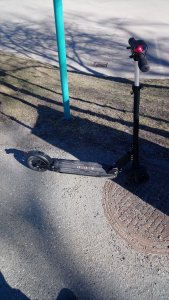

    DSC_2529.JPG Hej, fick min K1 förra veckan än så länge nöjd hunnit köra fram/tbx till jobbet på speed 2 kommer upp 23/25 kmh det hoppar till en hel del, rätt dåliga väggar, verkar va bra batteri kapacitet än så länge, ska se om jag ta del av era tips för att skydda den.

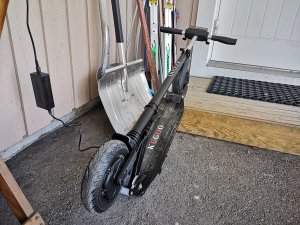

    Se där vad som dök upp idag. Har precis fått en ny lägenhet betydligt närmare jobbet (cirkus 15 min promenad) så min E-Mtb känns lite överflödig för just det syftet. Så jag tänkte då att en e-scooter skulle passa syftet perfekt. Utav det lilla jag hunnit testa så är det riktigt bra spurt på den. Men nu blir det att ladda upp den och sedan ta en lite längre test-tur. IMG_20190416_120014.jpg

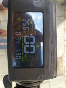

    Rekordtid idag till jobbet!
    34 minuter och runt 13km. Inte illa.
    Nästan vindstilla och 8 grader som gjorde sitt.
    Maxfart dvs läge 3 , nästan hela vägen och trevligt att se att batteriet bara var nere på gula plutten. :-)
    Kört samma sträcka nu tre gånger och sett att mätaren visar mellan 13.0-13,3 km.
    Så mäter inte upp samma sträcka varje gång men inom felmarginalen ändå.

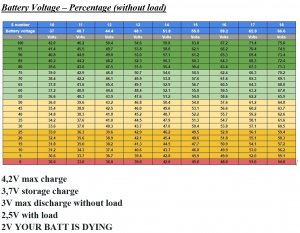

    En tabell på spänning och procent för olika typer av batteripack.
    För de som kan se spänning (V) på LCD, rekommenderar jag att inte gå under 15-20% (se motsvarande V i tabellen för resp. batteripack) när batteriet är under belastning, dvs. körning. Det innebär vissrligen lite kortare räckvidd, men ökar markant batteriets livsläng.
