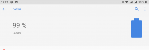

    Jag har även den här varianten ibland. Ingen "blixt" i batteriikonen i inställningar, men det står att den laddar och blixten är i lilla ikonen högst upp.

    När du får så där, om du släcker skärmen och sen tänder den igen och låter den vara låst, står det "laddar/laddar snabbt"? Jag får ofta enbart blixten i ikonen högst upp (inte kollat ikonen i inställningar) men utan texten. Syns inte texten så laddar den inte.
    Om jag lägger mobilen på bordet med skärmen neråt och ändan utöver bordskanten och stoppar i sladden så att den "hänger i luften" och därmed ger lite press på kontakten så får jag fram texten (ja, det är krångligt att läsa texten i det läget...) och då laddar mobilen som den ska.
