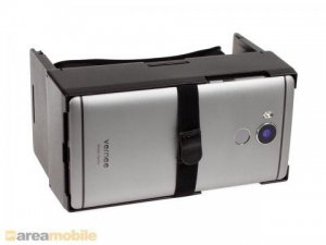

    Vernee Apollo har en 2K display:
    http://www.gearbest.com/cell-phones/pp_589349.html?wid=3
    Man får den inte för under 2000 kr men däremot för 2645 kr.
    Finns även i EU lager via GearBest.
    CPU: Helio X25 2.5GHz Deca Core
    System: Android 6.0
    RAM + ROM: 4GB RAM + 64GB ROM
    Camera:
    21.0MP rear camera + 8.0MP front camera
    Sensor: Ambient Light Sensor, Gravity Sensor, Gyroscope, Hall Sensor, Proximity Sensor
    SIM Card: dual SIM dual standby, micro SIM + nano SIM cards
    Feature: GPS, A-GPS
    Bluetooth: 4.0
    Network:
    2G: GSM 850/900/1800/1900MHz
    3G: WCDMA 900/2100MHz
    4G: FDD-LTE 800/1800/2100/2600MHz
    I priset är det även inkluderat en enklare VR box. 83-vernee-apollo-unboxing-41.jpg
