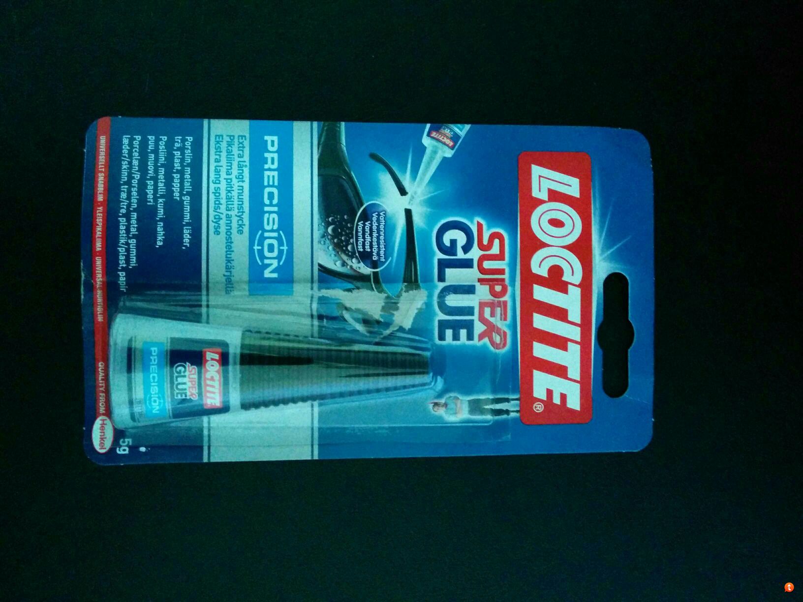

    Nu har jag visserligen beställt med ram men ändå nyfiken. Vad använde du för lim?

    Jag testade först med trälim (ja, sånt för trä). Hoppades det skulle fästa men senare vara enkelt att ta bort. Det höll inte ett skit ^^
    Orkade inte vänta på att fixa karlssons klister så jag körde på med någon form av "super-attack-lim" som fäster på några sekunder (det visade sig fungera då limflaskan satt fast rätt bra i mitt pekfinger ;-)). Om jag senare får isär den, om det skulle behövas, får vi se då!
  17. EricG
    EricG Adult Droid Medlem
    6 apr 2013
    936
    494
    Samsung Galaxy S21 Ultra
    Nexus 9
    Denna var det.. (Nu har jag installerat tapatalk också. Sjukt smidigt :-))
