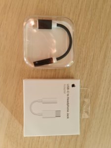

    Någon mer som har väldigt låg volym när man använder USB till 3.5 adapter?
    I mitt extra jobb som instruktör på ett gym behöver jag denna adapter för att få till ljudet.
    Den billiga noname kabeln fungerar inte alls (stöd inte) och Apple adapter fungerar men som sagt riktigt lågt ljud

    Lite märkligt, hmm. Apple-adaptern har inbyggd DAC och borde fungera fint lite oberoende av vilken telefon du ansluter den till. En av de bättre USB C->3,5mm-adapters som finns på marknaden.
    Har du testat ansluta till något annat för att se om volymen förblir låg?

    Det jag kan testa nu vid skrivbordet är medföljande hörlurarna till Note 20 och adaptern och de hörlurar som var med till Note 9
    Note 20 lurarna utan adapter låter mycket högre och bättre är Note 9 lurarna med apple adapter.
    Undra om det kan vara så enkelt att adaptern är dålig...? dock inga glapp eller brus eller liknande. Bara lågt ljud utan tryck.

    Vet inte vilken du ska välja, men att Apples omvandlare ger låg volym på andra märken är ganska rikligt diskuterat. Jag köpte en OnePlus "original" från Geek till min 7T, och den gav bra ljudstyrka men jag lessnade snart på kabel.

    Jag hade det problemet med Apples adapter. Köpte den först då den var billigast där jag kollade. Det var så låg volym att det inte gick att höra motparten i ett samtal när man körde bil. Lämnade tillbaka den och köpte sen Samsungs adapter istället. Numera funkar det som det ska med volymen.
