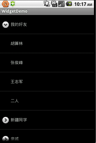

    Vet inte exakt vad det är för information mer än att du vill ha en checkbox.
    Ett sätt är nog att göra något med http://developer.android.com/reference/android/widget/ExpandableListAdapter.html
    Så får du ett resultat som ser ut ungefär såhär:
    Du kan givetvis modifiera den och få en annan layout. Passar det din användning så verkar det smartast att köra så.
