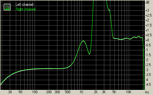

    Låter inte som om någon av er har upplevt de problem som jag läst om:
    "Unfortunately the Acer Liquid audio out disappoints with quite uneven frequency response. In addition the handset is one of the quietest we have seen as far as the volume in the earpiece is concerned.
    The rest of the readings are pretty good so it's not all bad but with that kind of frequency response you shouldn't expect much. An error in the range of +- 1dB is nothing to worry about but when we are talking a deviation of 9 dB - you don't need any sophisticated equipment to hear that imperfection. Things are so bad that it might as well be a fault with our particular unit.
    Källa: http://www.gsmarena.com/acer_liquid-review-445p5.php
    Dessa gubbar verkar inte heller tycka att det låter bra: http://android.modaco.com/content/a...itiy-music-on-the-liquid-phones/#entry1191804
    Svårt att veta, telefonen finns ju inte heller att provlyssna.

    Som calle säger, det är inte toppklass. Det är något, men jag vet inte riktigt vad, som jag inte är helt nöjd med. Men den håller en högra ljudkvalité än min gamla nokia e51 vilket är trevligt.
    Att det är ojämn styrka över frekvensbandet kan jag hålla med om, men att det skulle skilja så mycket som 9db tror jag inte. Inte på min iaf.
