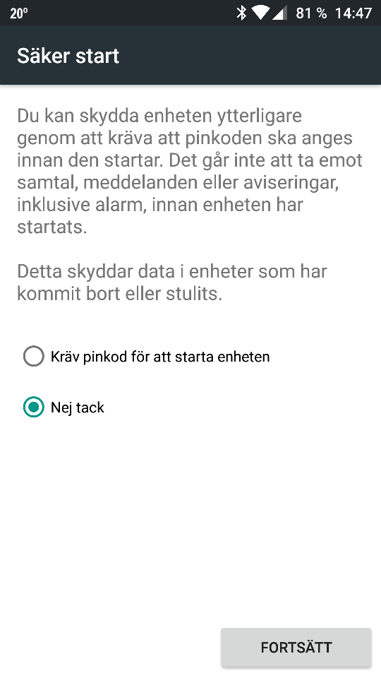

    Är det någon som fått det att fungera? Jag vill alltså har en direkt upplåsning med fingerprintsensorn så att jag kommer direkt in i telefonen. När jag försöker konfigurera det så måste jag ha antingen PIN, gest eller kod. Det innebär att jag har två moment innan jag kommer in i telen.
    Går det att kringgå?

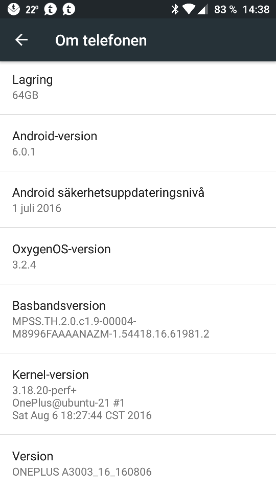

    Kör orootat OS 3.2.4

    Ok vilken fw kör du?
    För mig funkar det inte att gå direkt in. Har testat flera gånger, även med omstart.

    Fattar fortfarande inte varför det inte funkar för mig. Hat testat allt, PIN, kod och gest. Det går ju inte att konfigurera ett fingerprint utan att använda en annan säkerhet. Samtidigt kan man klicka nej tack till att den inte ska vara aktiv, det är det som inte funkar på min, trots att jag tackar nej.

  8. Mr ros
    Mr ros Kid Droid Medlem
    22 aug 2012
    50
    26
    Du har kanske denna ifylld
    Lasse58 gillar detta.

    Aha, ska nej tack vara tom?
  10. Mr ros
    22 aug 2012
    50
    26
    Nej, nej tack ska vara ifylld
