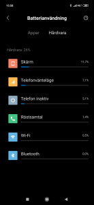

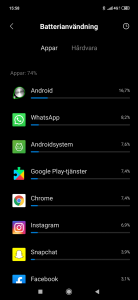

  5. jennyblge
    jennyblge Infant Droid Medlem
    30 maj 2019
    Så ser det ut. 60% kvar, då var den nyladdad i morse vid 07-tiden.. Vart hittar man hur mycket skärmtid telefonen haft?
  6. GunnarWik
    GunnarWik Senior Droid Medlem
    25 dec 2018
    1 030
    632
    Telia, halebop
    Telia, halebop
    Du har väl haft den i en vecka eller så? Det är ingen idé att börja kolla batteritid innan man använt telefonen i en åtminstone en vecka så den får kommit till ro med hur du använder den. Först om den då inte skulle klara en hel dag från morgon till kväll med rejäl användning kan du börja fundera på om det kan vara något fel. Min Mi9 har minst 60% batteri kvar på kvällen när jag lägger mig och man får ut över 5 timmars skärmtid innan den behöver laddas. Men det första dygnen fick man inte ens ut hälften av detta!

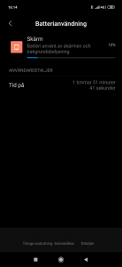

  7. GunnarWik
    25 dec 2018
    1 030
    632
    Telia, halebop
    Telia, halebop
    Klicka på där det står Skärm.
  8. jennyblge
    30 maj 2019
    Sådär ser det ut gällande skärmtid.. Jag fick telefonen i tisdags, och märkte direkt att batteriet sögs ur väldigt snabbt redan den dagen. Fast vad kan skillnaden vara om en vecka? När jag märker redan nu att batteriet töms väldigt snabbt? Är det någon inställning jag missat?
  9. GunnarWik
    25 dec 2018
    1 030
    632
    Telia, halebop
    Telia, halebop
    Du fick den i tisdags och det är torsdag nu. Det är på tok för tidigt att dra några slutsatser, vänta minst en vecka som sagt. Det blir bättre eftersom tiden går senare också.
    Tålamod! :D
