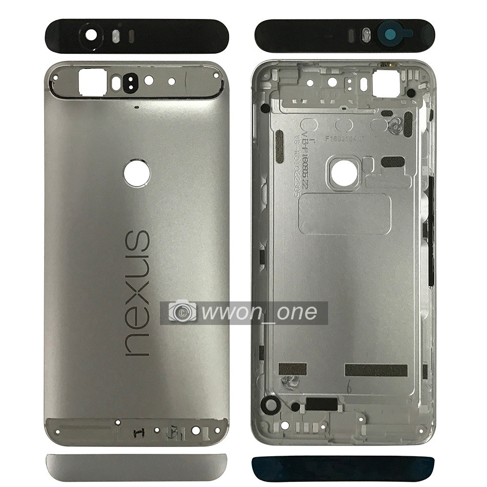

    Här har du en bild där man tydligt ser NFC-antennen, den stora svarta biten i övre delen:
    Här ser du en utan antenn:
    Återkommer när jag fått min baksida (som enligt bilderna verkar vara utan antenn) och flyttat över antennen.
