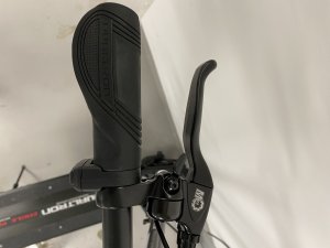

    00D2A88B-3E48-42D0-BB65-875324B47F1B.jpeg 2C7AE0F4-089E-4F06-BE94-D4094C1D846F.jpeg
    I första bilden syns de nya knapparna för eco/turbo och single/dual.
    På andra fotot syns den integrerade ringklockan - väldigt praktisk placering.
