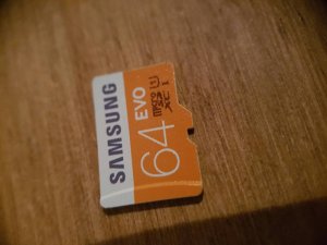

    Hej,
    Har nu haft två gånger det händer.
    Startar om telefonen och sedan säger den att den vill formatera minneskortet av säkerhetsskäl..
    Det går inte att läsa det. Inte heller i datorn. Så allt som ligger å minneskortet är borta.
    Är det någotn bugg eller finns det något man kan göra?
    Bifogar två bilder som beskriver det bättre kanske.
    Tacksam för svar.
    //tobbe uploadfromtaptalk1464777535254.png uploadfromtaptalk1464777539699.png
    Skickat från min SM-G930F via Tapatalk

    Vad har du för minnekort? (märke + kapacitet) ?

    Jag fick det med till telefonen. 64 gigs. Så det borde ju vara rätt SD kort men får kolla när jag kommer hem

    Är det SanDisk så byt..
  6. Ploppen
    Ploppen Baby Droid Medlem
    5 maj 2010
    20
    Känns sådär bra när det är Samsungs egna...

    Alla minneskort och ssd hårddiskar slits varje gång nåt lagras eller tas bort. Varje bit klarar inte så många skrivningar men minnena är utrustade med extra minnesplats ersätta dåliga bitarna. När dessa är slut så fallerar minnet. Du har kanske bytt information ofta på detta minneskort eller att minneskortet inte varit bra från fabrik. Byt kort och tänk inte mer på detta.

    Förmodligen defekt kort, byt om du har garanti kvar.

    Tog och bytte det, då ni hoppas vi att det inte blir tråkigheter.
    Tack alla för tipsen
