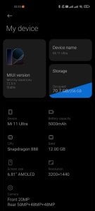

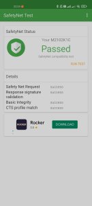

    Sådär 12.5.9 installerat. Känner inte mycket skillnad från 12.5.7 ska se om där är någon förbättring på batterier kommande dagarna. passerar alla säkerhetstester, som förväntat. Screenshot_2021-07-01-22-23-32-794_com.android.settings.jpg
    Lord Vader, Oceanic, oddbot och 1 annan gillar detta.
  8. Jappse
    Jappse Adult Droid Medlem
    24 dec 2010
    677
    114
    Mi 11 Ultra
    Mi 11 Ultra
    Xiaomi.eu 12.5.4
    Från o med Xiaomi.eu 12.5.7 så stödjs OTA via TWRP. Men du bör nog kunna boota in på TWRP recovery oavsett och sen direkt flasha senaste EU rom, förutsatt din bootloader är upplåst såklart annars kommer det nog bajsa sig hårt.
