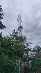

    @6150@6150 du som är bra på mastar. Vilka operatörer finns på denna mast?
    Samt finns det 5G på denna? Jag tycker det ser ut som det?
    För på de två bodarna/teknikbod som finns vid masten stod det inget på framsidan, på baksidan stod det dock Telia och Telenor men känns som om det är fler på masten än bara 2 operatörer

    Varför tror du att det sänds 5G från just denna mast? Det är svårt att svara på utifrån hur antennerna ser ut - om 5G finns är det gissningsvis på en lägre frekvens. Vad säger täckningskartorna? Var är denna mast placerad?
    Det är ju innehavarna av teknikbodarna som nämns. Det kan vara så att Telia respektive Telenor äger dem - men att andra hyr in sig i masten samt i teknikbodarna. Telenor driver ju fortsatt ett eget 3G-nät, varför de fortfarande kan stå som ägare av en teknikbod.

    Masten är placerad här Google Maps
    Täckningskarta för 3 säger att det ska finnas 5G här
    De fyrkantiga bredvid själva sändarna ser lite ut som 5G sändare (jag bor i ett område där Tele2 har 5G och där har jag iallafall sett sändarna) tycker jag, men det kan vara något jag inte vet vad det är

    Det är nog bara själva RAN-delen (tror iaf att det bör vara denna) av basstationen som sitter där. Dessa sitter i många fall uppe vid antennen för att minska förlusten - i jämförelse med om de är placerade i teknikboden och en kabel dras. Med tanke på att de dessutom sitter bakom antennerna, så är det inte 5G-antenner heller.
    I området kring Bromma kör Tre 5G på 2100-bandet och de har inte installerat några nya antenner eller liknande för detta - det samkörs med 4G.
    En antenn för 5G på 3500MHz-bandet kan se ganska liknande ut. Kolla på bilden i detta inlägg så ser du att det längst till vänster bör vara antennen för 3,5GHz och bakom varje antenn finns det likadana fyrkanter. :) 5G-antennen på bilden ovan bör vara en Ericsson AIR, där själva RAN-delen är inbyggd i antennen för att spara ännu mer utrymme.

    Ah, oki
    Ok. Tres mast sitter här Google Maps dock så vet jag inte om det är 5G på den masten eller inte. Vet inte om du vet något om det. Jasså, kör de 5G på 2100 där, det visste jag inte.
    Ja, det är precis sån som finns ca 200 meter i från min lägenhet.

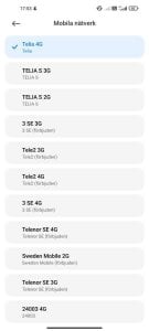

    Någon som vet vad 24003 är för operatör? Vad jag får fram på nätet är att det är nett1 men jag trodde inte man kunde hitta det nätet med en telefon? Det är en vän som skickat bilden och telefonen är en Xiaomi Mi10T Pro

    Teracom köpte väl Net1 och de ser ut som de kör 4G på 450MHz. Klarar Xiaomi det kanske?

    Vad jag kan hitta är band 450MHz band 31, och i så fall stödjer inte Mi10T Pro det enligt GSMArena

    4 571
    1 958
    2.3GHz istället då? Blocktillstånd | PTS

    Ah, hmm ja B40 har den stöd för. Gäller dock inte det där 5G och inte 4G?

    Tillståndet är som sådan att om en kör LTE i bandet måste alla göra detta, annars sker teknologi fördelningen på ett särskilt sätt då bandet endast är ett TDD band.
    Dock är ju Teracom ensam på bandet så det spelar ingen roll vad de kör
    Skulle tippa på att Teracom kör tester just nu på LTE.

    Är det Teracoms nät som min väns telefon hittar?

    Ja, 24003 tillhör Net1 numera Teracom

    Ok. Kan det vara 2300 MHz bandet som den hittar eller vad tror du det är som Teracom har mitt i Stockholm?

    99,9% ja, eftersom Teracom inte har licens på några annat band som telefonen klarar av.
