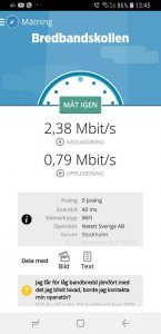

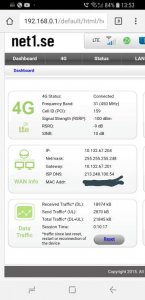

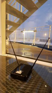

    Testade Net1 nu i hamnen i Kemi, förvånad att det fungerar så bra. Dessutom fungerar WiFi-samtal med både Telia & Telenor utomlands, mkt trevligt!. 20181224_135436.jpeg Screenshot_20181224-134543_Bredbandskollen.jpeg 20181224_135058.jpeg

    Har ju ett precis likadant modem. Vet du om det går att söka nät med dem? Vore intressant att se om man kunde hitta t.ex det finska LTE450-nätet.
    Finns dock ingen sändare i Haparanda. Närmaste är Kalix. Dit är det nog 4-5 mil i alla fall. Imponerande!
    Ett vanligt LTE800-nät hade kroknat på mindre än halva avståndet.

    Det vet jag :) Jag tänkte mer på att den ska klara upp till 100 km :)

    Visst. Men frågan är om det fixar 100 km med enbart dessa inbyggda antenner. Tvekar på det.. Vore kul om @6150@6150 kunde testa i t.ex. Åbo om tillfälle ges.

    Modemet (iallafall vad bilden som 6150 la upp) visade iallafall på 3/5 i signalstyka och om det är 4-5 mil till närmsta svenska mast, så borde den klara av 100 km iallafall om signalen går nere i samma takt

    På LTE 450 är SNR mer intressant än signalstyrka. Egentligen är det så för andra frekvenser också, men där följer SNR och signalstyrka varandra betydligt bättre som jag upplever det.
    @6150@6150 Har SNR 10 vid testet. Under 5 är dåligt. Under 0 är knappt användbart.
    Du kan ha 4/5 staplar men ändå SNR under 5 med net1..

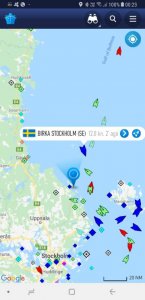

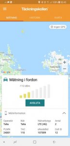

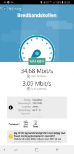

    Nu har vi passerat Gävle och är ca 34 km utanför Gräsö, Uppland. Se kartan.
    Telia fungerar bra trots att jag sitter inne i Panorama Bar (högst upp i fören på deck 10).
    Har 4G+ med Telia, Telenor däremot är tvärdött. Otroligt dåligt att N4M-nätet inte har bättre täckning på öppet hav.
    Lågprisnät med Kinesisk teknik... vs Telia's nät med Ericsson & Nokia. Märks ju att Telia är mer premium, och har täckning flera mil ut på havet fast de egentligen inte behöver vad jag vet.
    Net1 ? Jo, de fungerar bra dom också här där vi befinner oss just nu.
    Screenshot_20181226-004554_Coverage%20Maps.jpeg Screenshot_20181226-003011_Service%20mode%20RIL.jpeg Screenshot_20181226-002955_Bredbandskollen.jpeg Screenshot_20181226-002351_MarineTraffic.jpeg
