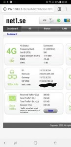

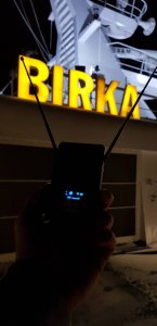

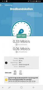

    Har nu ikväll / natt testat med Net1 i Mariehamn, högst upp i fören på deck 11 på SB (höger) sida ombord på M/S Birka Stockholm, se bilderna. Smått imponerad av det lilla modemet faktiskt!
    När jag mäter avståndet via Google Maps så är det ca 63 km till Älmsta som täckningskartan anger som bästa basstation. Mariehamn är långt utanför vad täckningskartan visar, men signalerna bryr sig ju inte om gränser iaf så, trodde det Finska LTE 450 nätet skulle störa ut det Svenska, men tydligen inte.

    Detta modem har ju inte stöd för extern antenn tråkigt nog, men ska vid tillfälle testa med det större modemet & riktantenn. Men nu vet man att det lilla modemet klarar 60 km iaf...
