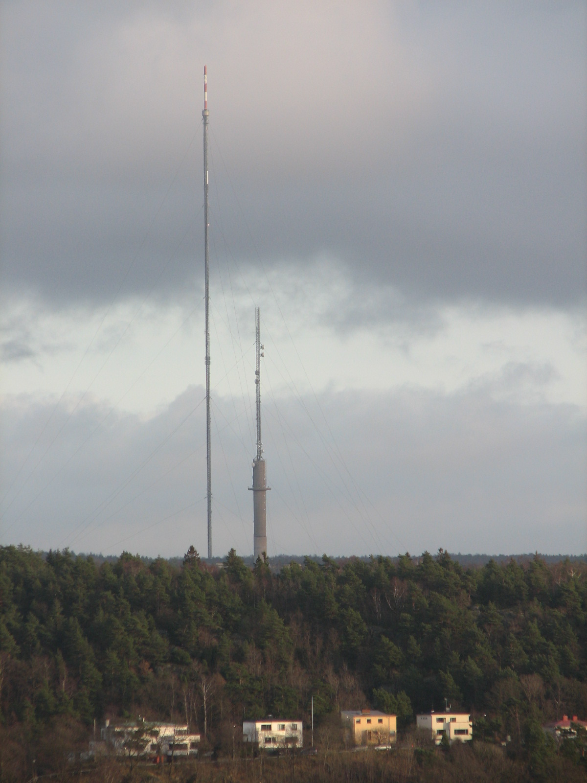

    Brudaremossenmasterna i Göteborg bär radio och tv såvitt är känt. (Det är Göteborgs motsvarighet till Nackamasterna).
    Brudaremossenmasten – Wikipedia
    Någon som vet om de även bär mobiltelefoni?
    När man kollar på masterna så ser jag inga sändare som uppenbart påminner om mobiltelefoni. Vore det inte en bra plats för att få yttäckning på 700-800 Mhz-banden?
    Jag märkte att täckningen inte direkt var super när jag stod invid och lite senare nästan under masterna nyligen. När jag ringde samtal hoppade den ner till 2G (hade 4G innan samtalet kopplades upp, men telefonen stödjer ej 4G-samtal.. så borde ha blivit 3G men icke tydligen). När jag gjorde hastighetstest med 4G så visade det en gång ca 70 Mbit/s vilket är hyfsat, för att vid nästa mätning dyka ner till ca 5 Mbit/s, därefter samma dåliga hastighet när jag gjorde några mätningar på raken.
    Är det möjligt att så starka sändare på radio- och tv-banden stör ut annat när man befinner sig väldigt nära?
    Fil:Masts at Brudaremossen Gbg.jpg – Wikipedia
    73 meter TV-torn göts på 23 dygn
    Inlägg redigerat av moderator: källor till bilderna inlagda.
  16. Puttesson
    Puttesson Teen Droid Medlem
    13 jul 2012
    481
    1 078
    iPhone 15 PM, S 23 Ultra
    I all välmening, men du vet om att du tar foto på ett skyddsobjekt, dvs du får inte på något sätt ta foto eller avbilda det du ser?
    Detta är en för samhället och försvaret viktigt objekt! Framförallt inte lägga ut på ett forum! Den gula skylten till vänster på bilden vid grinden säger just det.
    Du bör plocka ned bilderna så du inte begår lagbrott!
    "Fienden lägger pussel. Behåll din del"
    @bernard@bernard
  17. Cupcakes
    14 jan 2011
    14 876
    7 868
    Tre, Telia, Telenor
    Tre, Telia, Telenor
    Bilderna verkar inte vara tagna av @N6290@N6290 utan kommer från andra sidor. Jag har lagt in källorna i inlägget.
    Ett skyddsobjekt innebär inte automatiskt att det råder fotoförbud. Den som fotograferar får se till skyltningen i området för att se om det är fotoförbud eller ej.
  18. N6290
    N6290 Professional Droid Medlem
    12 sept 2012
    3 286
    1 677
    Som sagt, inte mina bilder. Finns hundratals eller tusentals foton av masterna på Internet, de syns ju över hela stan.
    Om man zoomar in på den andra bilden i mitt inlägg, så är det svårt att se om det finns en överstruken kamera på höger sida av SO-skylten, eller enbart "handen" på höger sida. Den överstrukna kameran krävs för att det ska vara fotoförbud. Jag tycker det ser ut som "handen" både på vänster och höger sida av skylten. I så fall inte fotoförbud då, när bilden togs. Men törs inte säga helt säkert om jag ser rätt.
    Men idag är det fotoförbud på masterna, det stämmer. Och det säger nog sig självt att det är patetiskt att belägga två master med fotoförbud, när de syns över hela stan på många mils avstånd, är utmärkta på varenda karta - särskilt kartor för flyget - och kommer med i hundratals siluettfoton dagligen av ovetande människor. Då tappar man verkligen respekten för fotoförbud, när de kan beslutas så lättvindigt.
    Jag kan först nämna att författaren av den bloggen, Delsjöområdet, såvitt jag förstår har fått ett specialtillstånd av Teracom. Han har klättrat upp i betongtornet när han skrev en av sina böcker, och fått ett specialtillstånd att fota. Bilder finns i den utgivna boken. Således bör hans foton vara lagliga, oavsett om det rådde fotoförbud när de togs eller inte.
    Jag är försvarsvän men det är stor skillnad på att kartlägga försvarets känsliga delar och att fota en stor rundradiosändare som verkligen inte går att dölja. Överlag är fotoförbuden ganska överspelade och patetiska i mitt tycke, speciellt så som de används av svenska myndigheter idag, då t.ex. stora byggnader mitt i stan såsom polishus får fotoförbud. Då har länsstyrelsen verkligen missat att göra en ordentlig proportionalitetsbedömning mellan fotoförbudets värde och intrånget i människors frihet.
    De som man verkligen vill hindra från att kartlägga - främmande makt - kommer aldrig bli påkomna med en kamera utanför ett skyddsobjekt, i så fall har de gömt sin fotoutrustning på kroppen på ett sätt där den aldrig syns och aldrig upptäcks eller så använder de helt enkelt satelliter idag. Fotoförbud tror jag främst ställer till med problem för privatpersoner, knappast för främmande makt. Nåväl, det är en annan diskussion. Sorry för OT.
    EDIT:
    För att inte nämna diskussionen som varit om att Google Maps och liknande tjänster ska behöva redigera flygfoton och gatubilder så att skyddsobjekt blir "blurrade". Alldeles lysande att svenska myndigheter ger ut listor till utländska företag med detaljerade koordinater för objekt som ska blurras - spionen lägger pussel, helt rätt, och då är det ju verkligen en strålande bedrift att svenska myndigheter delat hela pusslet med utlandet. Och till och med privatpersoner kan jämföra blurrningen mellan olika karttjänster och se var det finns något objekt av värde. Och om ryska karttjänster inte fått del av listan som ska blurras, så är det ju bara för ryska myndigheter att köra ett jämförande program mellan sina egna flyg- och satellitfoton och västerländska motsvarigheter och se var det finns skillnader.......
    EDIT2:
    Har en minnesbild av att Teracom gått ut och sagt att de inte kommer beivra "landskapsbilder" där master syns. Utan enbart närgångna foton på området invid masten och liknande. Hittar dock ingen källa för det.
    cobben gillar detta.
