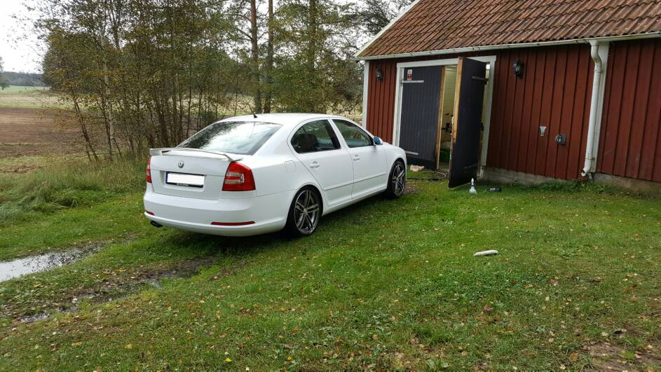

    Tvättade och städade bilskrället i helgen, ska in på service imorgon och jag hade fått skämmas om jag inte gjort de innan [emoji4] Synd att jag inte tog några före-bilder.

    Uhh härligt väder att ha en vit bil i :D
  12. 220volt
    7 714
    10 068
    Pixel 9 Pro
    Pixel 9 Pro
    Kan säga så här, nästa bil blir absolut inte vit! [emoji14]
    Fan hopplöst att hålla rent på hösten/vintern.
