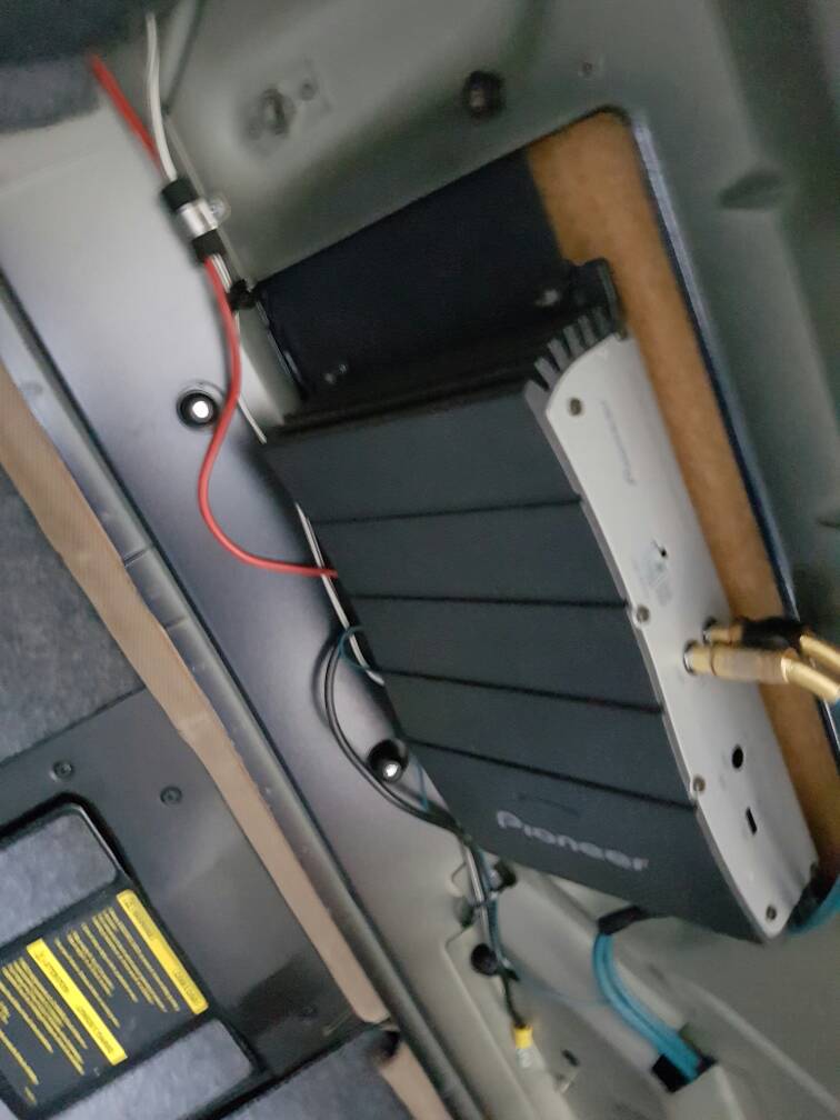

  20. tontmobil
    tontmobil Senior Droid Medlem
    12 maj 2011
    1 602
    474
    Samsung Galaxy S7 Edge
    [​IMG][​IMG][​IMG]
    Slutsteget är Pioneer GM-X352
    @drzap@drzap
