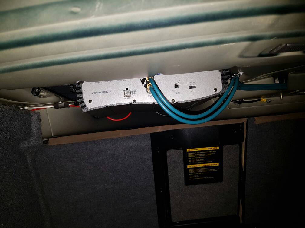

    det där fungerar utmärkt till kickbasar
    det ser ju ut som de redan är monterat under hatthyllan på saaben, har jag rätt?
    vet du om det driver nåt idag? ser det ut som det startar, har du ryckt ur lågnivåkabeln och hört om nåt tystnar? (gör detta med bilstereo avslagen och slå på sen)
    ström och jordkabeln är dock på tok för tunna, bör bytas om man inte vill ha stora problem
    om detta är din bil så blir det lättare att fixa med ny bilstereo också då lågnivå (och troligtvis högtalarkablar) redan är dragna. bilen har nog haft en annan bilstereo och orginal återmonterad (ev ombyggd med lågnivå)

    Men det är dom två kablar som jag ska testa då?
    Ja, den sitter monterat under hatthyllan och jag tror nog att den driver.
    Annars borde man inte känna bassen eller se bakrutan vibrera?
    Jo, någon ha gjort med stereon. Då AS1 ha bara fungerar högtalare i dörrarna om jag minns rätt.
    Om jag ha fattat rätt.

    det är de 2 blå lågnivå du tillfälligt tar bort (kom ihåg vilken som satt var) det som inte låter när du kopplat bort är det som drivs av slutsteget.
    nu så, bara att ta bort sista / så fungerar dina korgar.
    det första jag ser i bägge är att du nog valt fel högtalaradapter. du hade väl en saab 9-5 inte en 9-3?
    sen uppkommer frågan vad steget du har driver nu. om det driver något så kan vi inte ta det och driva framdörrarna. vi måste veta vad de driver innan vi kan välja vad som skall till.

    Bild 1
    Bild 2

    för att veta exakt vad som blir bäst så behöver vi hitta om/vad slutsteget driver. om du har saab orginalsteg trots allt. om det sitter nåt i dörrarna.
    saabs orginalslutsteg sitter innanför mattan passagerarfotutrymmet mot yttervägg framför dörren. lossa list och matta och kolla om det finns där när du börjar riva

    Är i bilen nu, högtalare låter illa och får ingen bra bass som innan när jag ha tagit bort dom två blåa kablar ifrån Slutsteget @drzap@drzap

    då används steget garanterat. kan du luska ut vilka högtalare det gäller och om dessa spelar bara bas eller om det finns även diskant i dessa?
